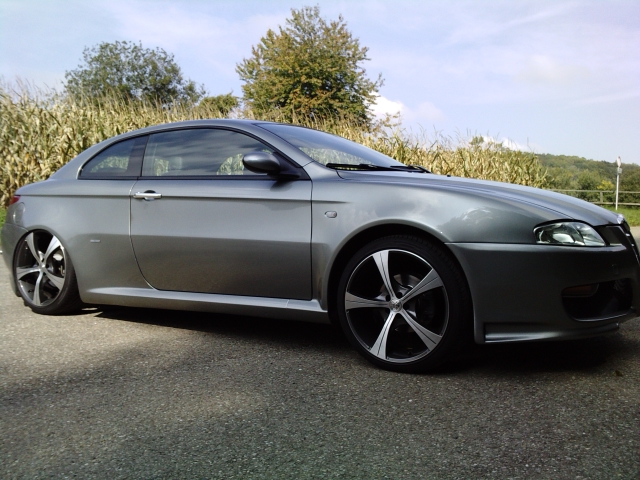

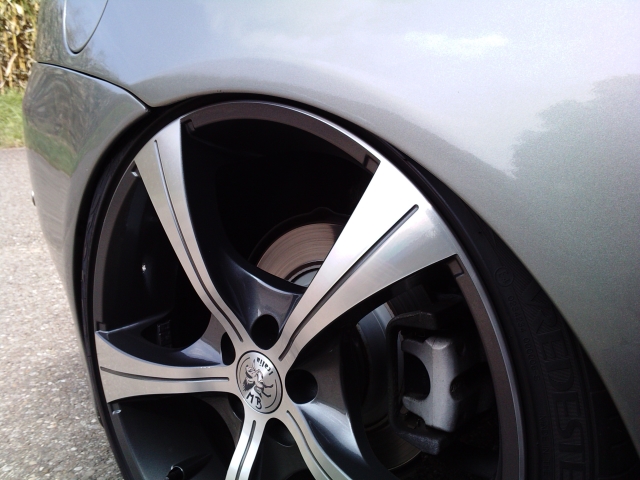

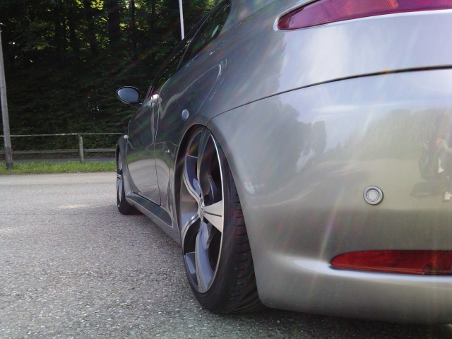

Sooooo meine lieben, bin nun zurück aus meinen Urlaub und kann euch nun mein neues "Zubehör" am Auto Vorstellen...Mein Alfa Romeo GT Airride.
Aber seht erstmal selbst....
89_HPS Alfa GT 007
97_HPS Alfa GT 005
8_HPS Alfa GT 008

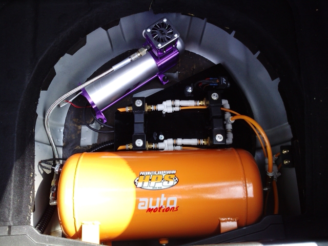

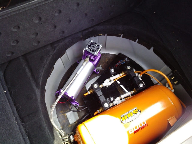

Das "Herzstück" der Anlage befindet sich hier drin, Kompr. , Lufttank, Und Steuerventile
87_HPS Alfa GT 010
52_HPS Alfa GT 012

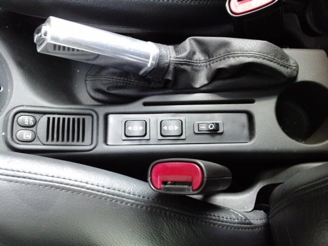

Die Anzeige im ehemaligen Aschenbescher befindet sich die Anzeige der Derzeitigen Luftmenge in den Dämpfern und somit auch die genau Fahrhöhe (damit die Spur auch stimmt)
33_HPS Alfa GT 014
Die Steuerung erfolgt hier, Schalter für VA, HA, und ein extra schalter für den Kompr. (schaltet zwar autom, An und Aus aber wenn man nachts z.B. durch ein Wohngebiet fährt muss er nicht laufen)
17_HPS Alfa GT 015

In Auftrag hab ich den ganzen Spaß ende Januar diesen Jahres und ist vor ca. 3 wochen erst fertig geworden. Muss dazu sagen das es der ERSTE GT ist mit so einem Airride Weltweit (UND NATÜRLICH AUCH MIT ZULASSUNG!!!!). kann soweit ich weis nur eine Firma ("HPS" in der Schweiz)
Das Fahrverhalten ist SUPER, am Anfang war er sooo straff eingestellt das er sich in starken Kurven nicht einmal bewegt hatte ;-) war Super zu fahren aber für mich einfach zuuuu Hart. grade wenn man ihn öffters fährt. Wurde aber angepasst und fährt sich etwas sanfter aber immernoch starff.
Könnt ja mal auf die seite von den gehen. Das Grüne Fahrwerk bzw. die " Competition Serie" ist das was ich drin habe

Mit der Höhen Einstellung ist das so, ich muss immer eine Bestimmte höhe haben (Fahrhöhe ungefähr so wie mit Federn 30/30 ) Der Grund ist eben, das wenn ich Z.b. Höher fahre, dann stimmt die spur nicht mehr und der Reifen fährt sich demnach schief ab heulend ABER technisch wäre es möglisch, auser vorn, wenns zu tief wäre komm ich mit den Rädern ans Blech beim Einlenken ;-)

Klasse Bilder sind das. Und kannst du auch die höhe wärend der Fahrt regeln ?
Wie wird das mit dem Sturz gemacht ? oder ist das so wenn er unten ist /-\ und wenn er oben ist \-/ ???

Bin nun schon über 3000Km gefahren und funktioniert ohne Probleme ;-) Hab da schon paar Sachen mit dran für den Fall der Fälle. Angenommen der Kompressor würde mal versagen haben ich mit im Kofferraum 2 (Auto)ventiele. eine für VA und eine für HA, da könnt ich Z.b. an der Tankstelle oder so da auch Luft aufpumpen. oder der Kopmpr. von unserem "ReifenNotKit". Auf die Straße kann er auch nicht fallen während der Fahrt, habe ganz paar Rückschlagventile mit dran, Marderfraß an den Schläuchen wird auch SEHR schwer für die, die paar stellen der Schläuche die außerhalb sind (Wurde größtenteils innen verlegt) Sind stark Ummandelt.
Die ganzen Sicherheitsmaßnahmen sind Notwendig (Und ich wollte das auch) um eine Eintragung zu bekommen.
Auch wenns "bisschen" mehr Kostet ABER wenn schon dennschon.
Was Z.B. bei solchen klassischen Ebay Produkten eher weniger vorhanden ist. Würde ich auch NIE kaufen. ich mein für´n Golf oder sowas bekommt man ja schon sowas für glaub 1000€ oder weniger. Dort zählt aber nur rauf und runter und das wars, weder auf Sicherheit noch auf Fahrverhalten wird dort wert gelegt.
