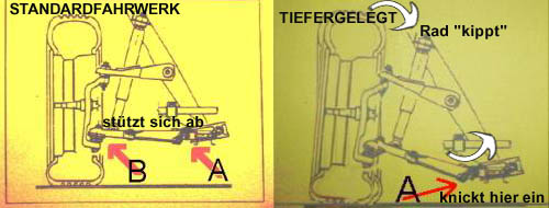

Auf der letzten Seite habe ich das noch mal um die
Fahrwerksgeometriezeichnung ergaenzt, so wie hier
(uebertrieben dargestellt) :
72_Tieferleg3
72_Tieferleg3
Ist das dann bei nem tiefergelegten mit Komplettfahrwerk nicht so??
Was ist da anders im Vergleich zum nurmitfederntiefergelegten?

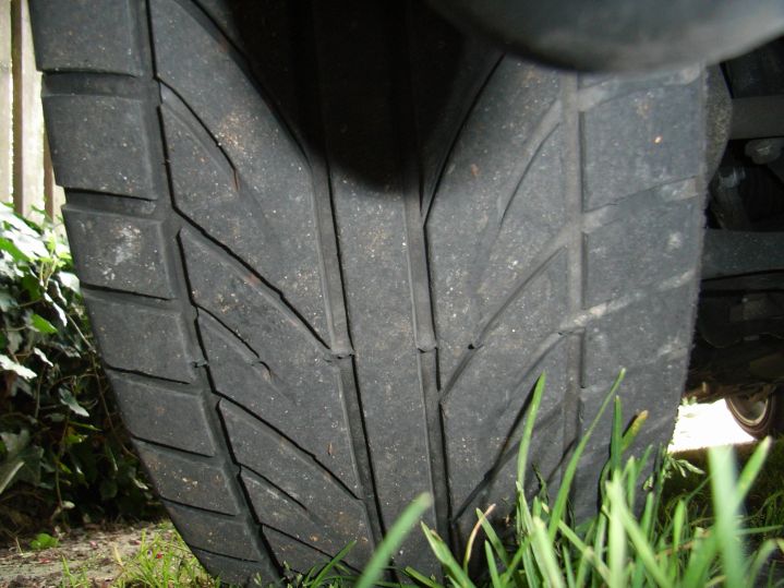

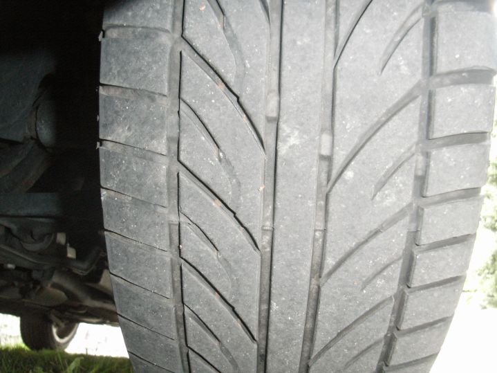

So - bin heut nach der Arbeit mal bei Reifen Wagner vorbeigefahren.
Zustand der VA-Reifen:
Beifahrerseite:
85_beifahrerseite
Fahrerseite:
48_fahrerseite
Die Spurmessung ist bei Reifen Wagner kostenlos, also rauf auf die Bühne und Messgeräte ran.
Ein Blick auf den Bildschirm : beide Reifen an der VA haben einen negativen Sturz von - 3 mm . HA o.k.
Tja - 10 Minuten später und 52 Euro ärmer zwincker2 war die Spur an der VA auf beiden Seiten auf 0 mm eingestellt.
Die nächsten 2 Monate bis zum WR-Wechsel fahr ich noch damit und dann gehen die 2 Reifen übern Jordan. Im nächsten Frühjahr werden dann neue Gummis für die VA besorgt.
Beitrag vom 27.08.2007 - 17:26
