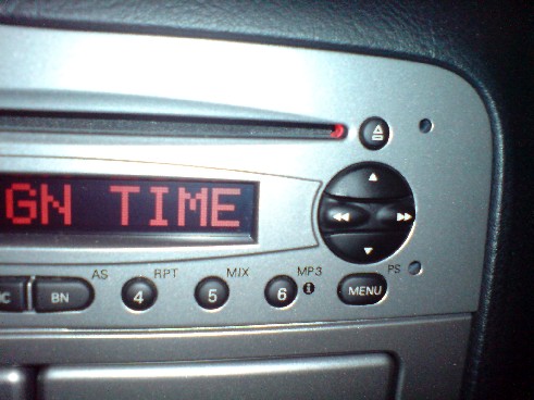

so bei mir kann man es auf Null stellen!
26_DSC00003
Einfach den Menüknopf drücken. Danach die darüberliegende "Hochtaste" so lange drücken, bis IGN Time erscheint! Mit der "Vorspul, bzw. Rückspultaste (Selber Schalter) kannst du die Zeit von 20 auf Null stellen. Viel Erfolg! Meine steht aber schon immer auf 20 und die Batterie war noch nie leer! Mein GT steht z. .Zt. teilweise 2 Wochen rum. Fahre ihn nur, wenn es trocken ist! Aber probiers mal!

Danke Hampi,
sogar mit Bild, das ist ein Service!
ich dachte man müsste das über den BC einstellen!
Jetzt bin ich schlauer lalala
die Batterie ist geladen grosses Lachen
und meine Bella funktioniert wieder für 3 Wochen
