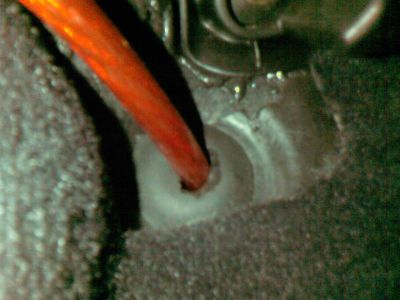

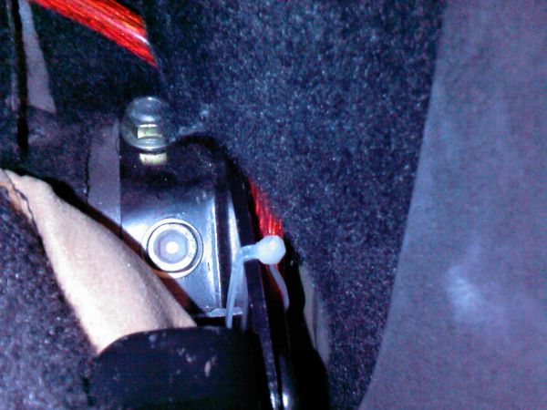

Als erstes habe ich das Stromkabel in den Fußraum gelegt um von dort aus über einen Gummistopfen in den Motorraum zu gelangen. Da Selespeed keine Kupplung hat bietet sich der Eingang hier gut an.
73_1.1_400_300
Das Gummi vorher ausschnibbeln und rein da.
95_1.2_400_300

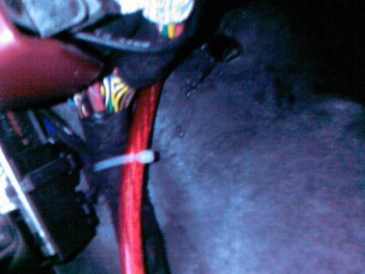

Das Stromkabel zugentlastet am vorhandenen Kabelstrang befestigt

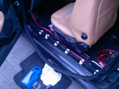

Nun kann man die Einstiegsleiste abschrauben und mit einem Schraubendreher aushebeln. Am besten immer seitlich neben den Kunststoffverankerungen ansetzen. Der Metallbügel an dem der Sicherheitsgurt befestigt wird musste einseitg gelöst werden, hab dazu aber kein Bild.
25_4_400_300

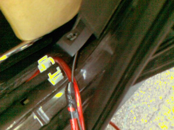

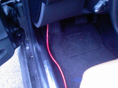

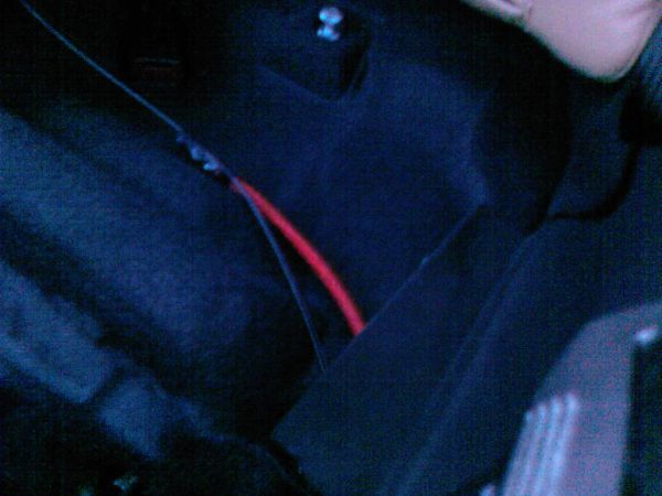

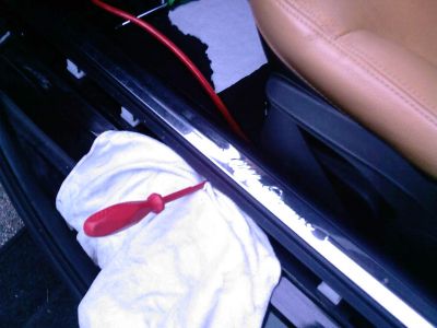

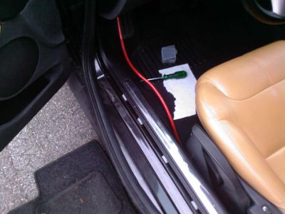

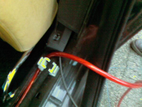

Jetzt kann man das Stromkabel unter der Einstiegsleiste verlegen und mit Kabelbinder befestigen. Teilweise sind schon Kabelklemmen vorhanden, diese am besten mit benutzen!
33_5_400_300
19_6_450_600

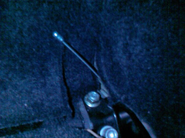

Jetzt nimmt man eine Einfädelhilfe (das dünne schwarze auf dem Bild) und schiebt es an der hinteren Seitenverkleidung hoch bis auf die Rückbank
14_7_600_450
Hier sollte man dann rauskommen
13_8_600_450
Jetzt das Stromkabel an der Fädelhilfe mit Klebeband befestigen und ziehen.
96_9_600_450
Schon hat man das Stromkabel durch ohne irgend eine Seitenverkleidung abzumontieren.

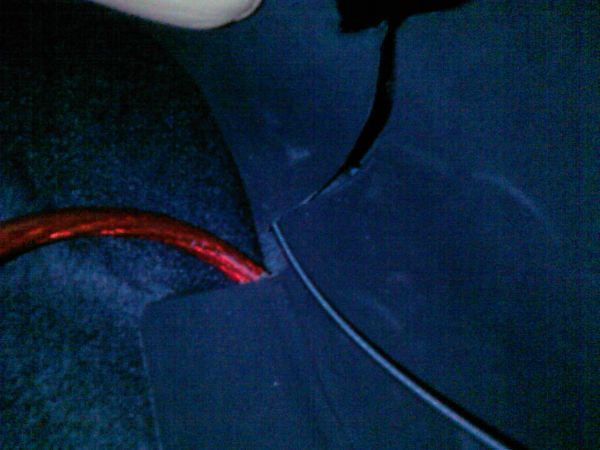

Und jetzt das selbe Spiel mit der Fädelhilfe zum Kofferraum, hier gehts rein.....
50_11_600_450
...und hier gehts wieder raus
94_12_600_450
Stromkabel noch sichern und das schwierigste ist geschafft.

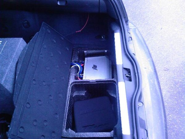

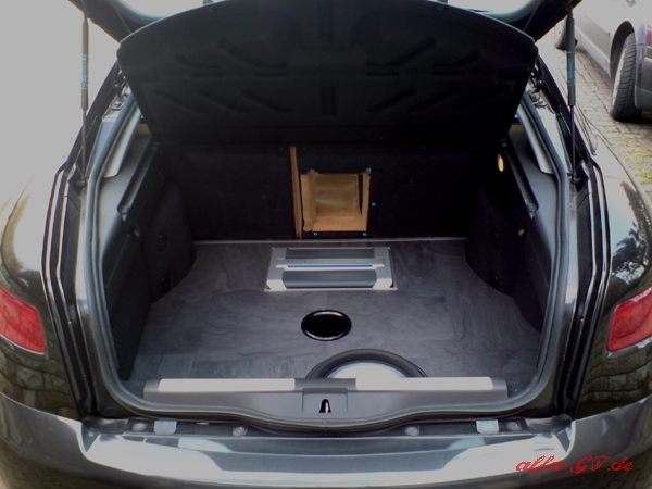

Jetzt muss man das Kabel an die Batterie und an den Verstärker anschließen. An der Batterie Sicherung nicht vergessen (!!). Für das Stromkabel hinten, Kofferraumabdeckung entfernen.
Auf der Beifahrerseite muss das selbe noch einmal gemacht werden um das Remotekabel (Einschaltsignal) und Chinchakabel (Lautsprecherkabel) des Woofer zu verlegen. Lautsprecher und Stromkabel dürfen nicht zusammen über einer Seite verlaufen, sonst riskiert man Störgeräusche.
Hier im eingebauten Zustand:
Der Verstärker ist klein und passt schön in die Mulde.

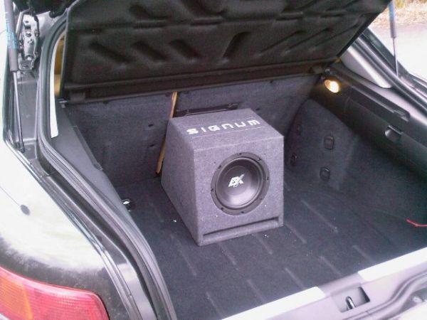

Und hier der Subwoofer der mehr Druck macht wenn er gegen die Fahrtrichtung ausgerichtet wird, statt durch den Skisack zu spielen.
16_15_600_450
Die Bose Anlage wird durch diesen Subwoofer/Verstärker deutlich aufgewertet. Kein Vergleich zum Seriensubwoofer! Weder ein neues Radio, noch neue Lautsprecher erreichen ansatzweise ein solchen AHA Effekt!
Und hier der Verstärker und Subwoofer. Der SUB lässt sich in sekundenschnelle abklemmen wenn man mal was transportieren muss oder in Urlaub fährt. Durch den zusätzlichen Bose Sub hat man dann wenigstens immer noch ein bisschen Bass auf Lager.

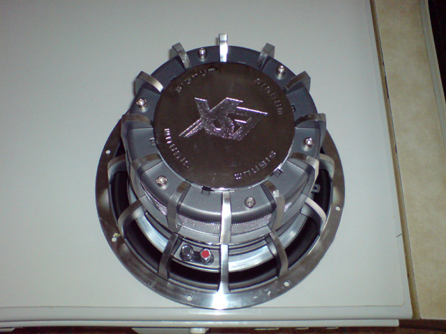

hab a nen signum aber nen sx mit doppelschwingspule , das ding drückt ordentlich !

hab den nur bis max ner hälfte seiner auslastung, das problem das wenns lauter wird die andern boxen nicht nachziehen können und es sich dann unausgewogen anhört.
was aber geil ist dvd und dann nen niederfrequenten bass (bei horrorfilmen olftmals im hintergrund) da bekommen immer viele ein grinsen
aber so vibrationen nicht, ist alles gut gedämmt unterm laminat!
