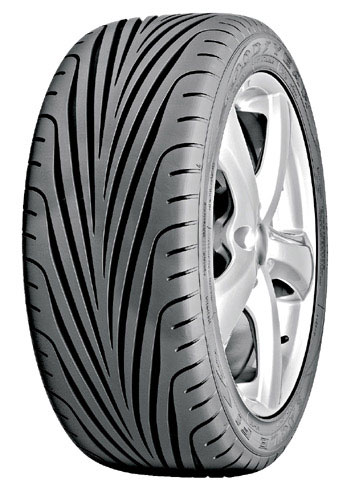

ihr meint aber nicht den goodyear eagle F1 oder???
der kann ja gar keine abrollgeräusche erzeugen siehe profil...
dazu wurde der pneu ja konzipiert kein abrollgeräusch keine verformung der profilbalken da er gar keine balken hat... und auch kein aquaplaning...
hatte die eagle an meinem letzten auto auch montiert (18") die waren perfekt und hielten wie die sau... würde die jederzeit wieder kaufen... allerdings denke ich italienisches auto = italienische reifen (pirelli) grosses Lachen

hier noch ein beispiel
100_michelin
michelin mit sehr vielen kanten / blöcken und möglichen ecken im profil daher gibts hier gerne treppen...
78_f1
goodyear dagegen hat fast keine blöcke im profil... ist ja fast alles aus einem guss... daher eher selten das es treppen gibt...
