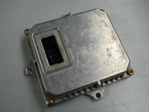

Ich anhand der Artikelnummer ein Ersatzteil finden können. Kommt allerdings aus Italien, müsste ja trotzdem passen. Ist das denn das Steuergerät, welches direkt am Scheinwerfer liegt?
Ich habe hier mal ein Bild:

57_77362682

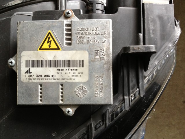

Ich bin jetzt leicht verwirrt... Ich habe meine Sw ausgebaut zwecks lackierung... und habe zum reinigen auch die Steuergeräte runter gebaut. So, jetzt wollte ich die heute wieder montieren, doch, moment mal, die waren ja unterschiedlich... Dachte ich...
Aber laut Eper haben Sn und Dn die gleiche Nummer. 77362682 wie auch hier geschrieben. Meine haben aber unterschiedliche Nummern. Ich kann nur grade nicht sagen welche, habe die Sw nicht hier...
Kann jetzt jemand Licht in mein Dunkel bringen?
goran
Beitrag vom 23.03.2013 - 02:20
goran ist offline goran
Ja wie gesagt, hatte die Sw nicht hier. Aber jetzt habe ich nachgesehen... Die Nummer die unterschiedlich ist, ist wohl die Seriennummer Aergerlich Ansonsten sind die Nummern wohl gleich aber ne Fiat Nummer kann ich nicht finden.
So, nun versteh ichs aber nimmer. Sind die Steuergeräte dann wohl doch die selben? Nix Master/Slave?
Steuergerät 1
20_IMG_0669
Steuergerät 2
41_IMG_0671
goran
Dieser Beitrag wurde 1 mal editiert, zuletzt von goran am 23.03.2013 - 16:39.
Beitrag vom 23.03.2013 - 16:33
Steuergeräte sind links wie rechts die gleichen. Das linke ist immer der "Master" und recht ist sozusagen "Slave". Die Elektronik erkennt ob es sich um einen rechten oder linken Scheinwerfer handelt, so daß der rechte immer als Slave arbeitet. Die Steuergeräte sind somit untereinander tauschbar.
