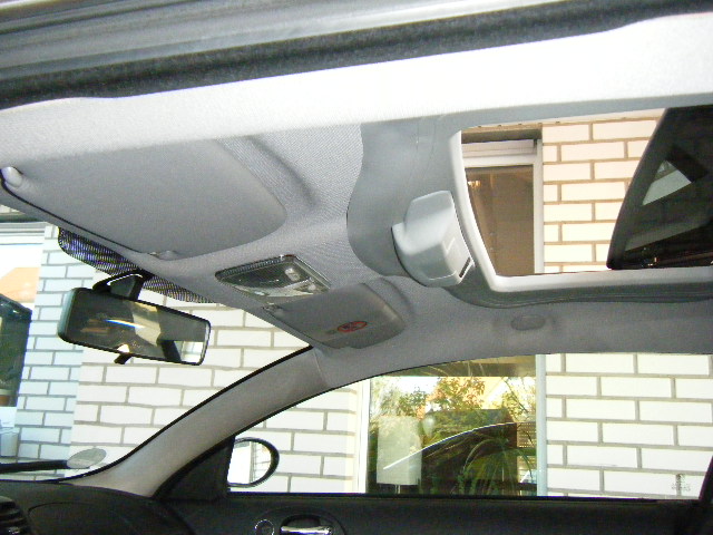

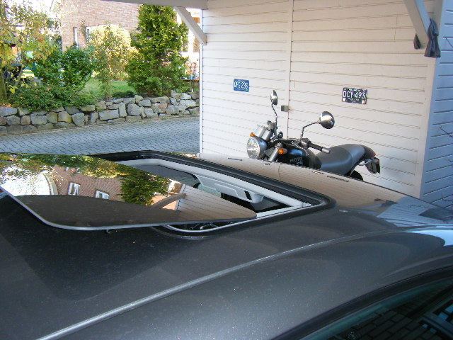

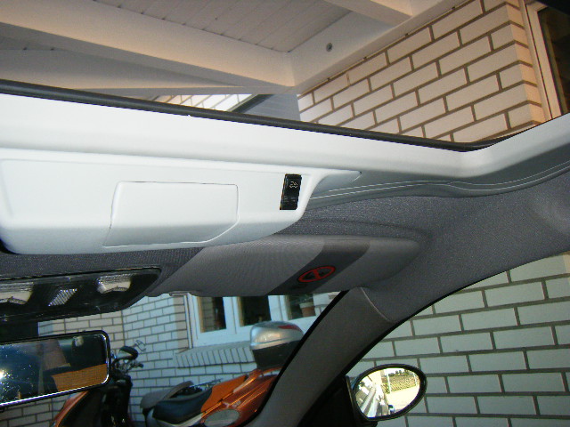

da ich keinen gefunden habe, der ein Schiebedach nachgerüstet hat, habe ich mir überlegt - dann bin ich eben mal der Erste, viktory
Ich habe mir das Webasto Dach gekauft (infos auf der Webasto Seite) und bin SUPER zufrieden.Nach Rücksprache mit den dortigen Technikern wurde mir das sogenannte a Maß mitgeteilt.Das ist der Abstand der vorderen Dachkante bis zur vorderen Schnittkante.Dieser beträgt 330mm.
Einfach die beiliegende Schablone auf das Dach kleben, Loch bohren und mit einem Metall-Knabber die entsprechende Dachhaut heraustrennen.Dann die Schablone für den Ausschnitt des Himmels anbringen und den Kassettenhimmel ausschneiden.Danach kann das Dach nach Anleitung eingesetzt werden.Vorher natürlich die Schnittkannte ordentlich versiegeln.
Die Masse Verbindung für denElektro Motor kann man sich von dem Rahmen der Innleuchte prima holen und die Stromversorgung habe ich mir vom Zigarrettenanzünder geholt.(die Leitung ist hoch genug abgesichert-eine weitere fliegende Sicherung liegt dem Einbausatz des Daches bei).
Dazu die rechte A Säülenverkleidung runter,
das Handschuhfach raus und sofort kommt man dann zu dem entsprechende Kabel in der Mittelkonsole.
Der Innenraum ist jetzt viel heller und freundlicher durch das Glasdach und wenn die Sonne scheint ist ein offenes Dach etwas herrliches.Alle die es sich bis jetzt angeschaut haben, sind begeistert.Die volle Dachhöhe bleibt, da das Dach nach oben-hinten weggleitet, erhaltent.Dadurch entstehen auch kaum Verwirbelungen.Der innere Rahmen hat die gleiche Farbe wie der original Alfa Himmel.Sieht aus wie original.
Die Verarbeitung ist sehr gut, absolut dicht in der Waschanlage und bis jetzt (1000km) klapperfrei.
Ersatzteile sind angeblich immer lieferbar , sagt WEBASTO
Natürlich hat das Dach eine ABE.
Sobald ich Zeit habe werde ich mal Fotos einstellen, falls ich das hinbekomme.
LG
aus
OS
Martin

83_DSCF2014
Beitrag vom 02.11.2012 - 14:18
Diesen Beitrag melden   nach weiteren Posts von duschmann suchen duschmann`s Profil ansehen duschmann eine E-Mail senden duschmann eine private Nachricht senden duschmann zu Ihren Freunden hinzufügen zum Anfang der Seite
duschmann ist offline duschmann
15 Beiträge - Grünschnabel
Bilder der Verschandelung Kiffer
14_DSCF2015
16_DSCF2017
81_DSCF2018
78_DSCF2019
45_DSCF2020
100_DSCF2021
90_DSCF2022
31_DSCF2023
