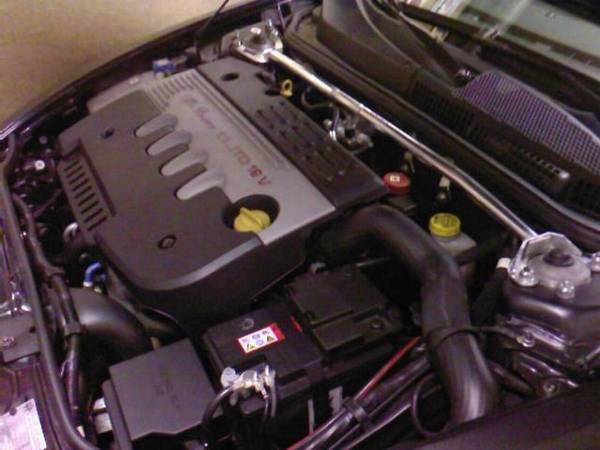

hab diese woche meine Domstrebe von Novitec einbauen lassen!
muss wirklich sagen in den kurven machts jetzt wirklich mehr spass!!!nein

ich weiss nicht ob das einbildung ist, aber kann das sein das mein GT jetzt härter geworden ist durch die domstrebe?

Dir fehlen im Frontaufbau jetzt 2 wesentliche Sachen:
1. Verwindungsmöglichkeit
Die Karosse ist vorn jetzt weitesgehend steif. Ich hab schonmal hier im Forum eine Abhandlung zu dem Thema geschrieben, musste mal meine Beiträge nach Domstrebe durchsuchen.
Auf jeden Fall hat das Fahrwerk beim Einfedern jetzt weniger Spiel und dadurch kann die Federung jetzt nurnoch in eine Richtung: Nach oben. Vorausgesetzt die Schrauben sitzen bombenfest ;)
2. Serien-Seitenfliehkräfte
Das Fluchtverhalten der Karosse hat sich maßgeblich verändert. Der Aufbau will natürlich immer in Fluchtrichtung - Kann er jetzt nicht mehr bzw. weniger. Das wirkt sich auch aufs Fahrverhalten sehr stark aus.

Nicht ohne Grund haben Wettbewerbswaegen fast immer in sich steife Gitterrohrrrahmen, also
irgendwo vergleichbar mit der Konstruktion des Eiffelturmes (der sich allerdings im Sturm ganz
schoen bewegt, weil er mit Nieten zusammengehalten wird, und nicht mit Schweissnaehten lachend ),
was dann nichts mehr mit dem "Kaugummi" selbsttragender Stahlblechkarosserien zu tun hat. Die
Domstrebe schraenkt die unnoetigen Eigenbewegungen der Dome der Federungsaufhaengungen
sehr stark ein, was man dann natuerlich als weniger Elastizitaet im Gesamtfahrwerk empfindet.
Kurz gesagt, die Domstrebe macht das Gesamtfahrwerk und die Lenkung sehr viel praeziser
und steifer. Es faellt vor allem auch bei sehr hohen Geschwindigkeiten auf der Autobahn auf, dass
die dort auftretende Grundunruhe eines Serien-GTs durch die Domstrebe deutlichst gemindert ist.
Es waere interessant mal einen Gewindefahrwerk-GT (ohne Domstrebe) mit einem
GT mit Domstrebe (ohne Gewindefahrwerk) in einem Praxisttest zu vergleichen.
