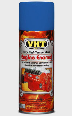

KORREKT lachend
Wie wär`s 87_biggthumpup
83_250-VHT-Motorlack-Engine-Blau-Ford-light-134
Mit dem Gedanken habe ich auch schon gespielt...... hält die Farbe gut ? Hast Du Erfahrung damit ? Muß ich vorher grundieren ?
Gruß Andi huhu
Beitrag vom 07.08.2014 - 18:22
Andi ist offline Andi
Andi`s alternatives Ego
Grundieren wäre zu empfehlen. Ansonsten metallisch blank und absolut fettfreie Oberflächen sind zwingende Voraussetzung. Lackiert (passend zu den Bremssätteln) könnte auf die Plastikabdeckung verzichtet werden lachend
VHT ist ein bekanntes Produkt. Einzig die Beschaffung ist umständlich/schwierig, da mangels Übereinstimmungsnachweis gem. irgendwelcher, hierzulande geltenden Vorschriften, nur an Gewerbetreibende verkauft werden darf -offiziell-. Ne Palette Duplicolor auf den Hof gestellt ist kein Problem, aber für ne Dose VHT braucht`s nen Nachweis, mit Farben und Lacke umgehen zu dürfen - ja ne, ist klar. Bei Interesse kann ich Dir eine niederländische Bezugsadresse mailen.
Das mit den VHT Lacken habe ich eben auch gerade festgestellt...... Ueberrascht
kannst ja mal rübermailen....ich danke dir freunde
zum reinigen hatte ich gedacht vieleicht Bremsenreiniger oder Silikonentferner...hab ich beides hier stehen.
