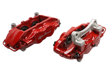

So Leute jetzt mal eine Frage….
kann mir irgendwer von euch sagen, ob ich die Originale 330er Brembo vom 3.2 V6 GT auf meinen 1.9 JTD 150PS bekomme? I dont know
Ich habe so das Gefühl dass ich mit der Topftiefe ein Problem bekommen werde. Den Adapter für den Sattel müsste man ja eigentlich bekommen…. Kiffer
Hat da wer von euch Erfahrungen?

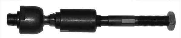

Hi,
wenn Du die Radträger vom 3,2 nimmst, dann wirst Du Probleme mit den Spurstangen bekommen.
Die vom 1,9 JTD sind kürzer als die vom V6. Die Köpfe hingegen sind die gleichen.
Die Radträger unterscheiden sich nicht nur an der Bremszangen Aufnahme, sondern auch an der Aufnahme der Lenkung.
btw. ich bezweifel, dass sich die Aktion lohnt. Hast Du mal geschaut, was die einzelnen Teile kosten? Und das nur für die Optik des V6er oder gibt es noch einen anderen Grund?

Hi,
Stimmt, auf die Lenkung hab ich total vergessen.... zwincker2
Hmm, also im Endeffekt Spurstange vom V6 hernehmen? Die Frage ist nur, passt da dann das Gewinde, usw.... I dont know

Hi,

Sicher, was die Lenkung betrifft? - es gibt zwar laut Eper verschiedene Versionen, auf dem Ersatzteilmarkt jedoch nur eine von TRW (Erstausrüster), gleich welche Motorisierung. Auch sind zumindest bei Lemförder die Axialgelenke/Spurstangen in der Länge (183mm) identisch (wie auch Gewinde und Spurstangenköpfe).
Ich denke mal, es sollte versucht werden. Ansonsten können die Axialgelenke immer noch nachgeordert werden (ca. 50EUR/Stück + Spurstangenköpfe ca. 30EUR/Stück + Kontermuttern).

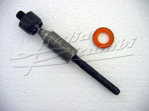

Hier die unterschiedlichen Spurstangen:
Alle ausser GTA und 166:
142_alle+ausser+gta
GTA und 166 alle: (20mm länger)
109_Gta+und+166+alle
Es hat sogar unterschiedliche Lenkgetriebe. Warum genau und ob die nicht doch untereinander austauschbar wären entzieht sich meiner Kenntnis.
Es gibt Anbieter, die bieten tatsächlich nur eine Variante der Spurstangen für alle Modelle an. Dann bekommt man leider die falschen, wenn man für den GTA bestellt.

Gibt’s bei V6 überhaupt einen separaten Halter? Wenn der Radträger schon für die Anlage vorgesehen ist, wird der Sattel doch direkt aufgeschraubt sein? Oder etwa nicht??
142_alle+ausser+gta
Stimmt hab gerade bei ricambi.alfisti geschaut....
Ich frage heute mal beim TRW Vertrieb nach was da der Unterschied ist, wahrscheinlich ist die Länge gleich und nur die Leitungsausgänge für den V6 modifiziert. Sonst hätten sie ja die gleichen Axialgelenke nehmen können wenn das Lenkgetriebe eine andere Länge hat Kiffer
Komisch ... nun denn, deren Austausch kann ja eh nicht schaden - die Aufhängung einmal zerlegt - und wäre preislich noch verträglich. Dann sollte vorsorglich gleich beim Experten bestellt werden.
Danke für die Info und Gruss
Stimmt, ich habe sowieso überlegt die Axialgelenke und Köpfe mitzumachen (300.000km runter und wohl noch nie gemacht worden…..)
Die Festsättel der 330er Brembo Anlage vom V6 hat einen individuellen Halter an den Sätteln vormontiert. Diese passen aber nur an den Radträgern des V6.
170_7348_0
Dieser Beitrag wurde 1 mal editiert, zuletzt von alfafuzzi am 25.01.2017 - 13:14.
Beitrag vom 25.01.2017 - 13:11
