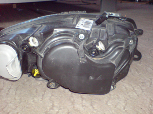

ich hab mal schnell meinen linken scheinwerfer ausgebaut lachend und von hinten ein pic gemacht (xenon)
die standlichtbirne im ausgebauten zustand wechseln ist schon fummelig, und das noch im eingebauten zustand?
neeeeeeee
66_DSC08764
und hier ohne deckel, in der mitte oben das loch für die standlichtbirne
23_bild 017
