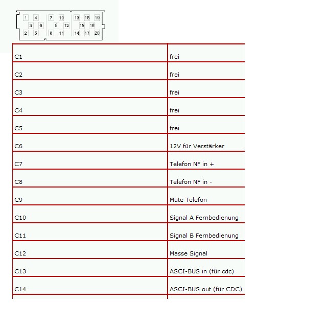

Ich hab aber jetzt soweit alles! Nur ich hab keinen TON! Wenn ich an den Ausgang ne ganz normale Box anklemmt (z.b. vom PC) dann hab ich TOn! Irgendwie fehlt dem Wagen noch ein Signal das der die Boxen anschalten soll, kann das sein?

Also geschalteten Plus gibt es nicht, geht beim GT läuft das alles über CAN Bus. Wenn Du Bose drin hast mußt Du umbedingt den Einschaltstrom für den Verstärker anschließen. Ist einer von den Mini-Iso Steckern, gelb oder grün, weiß ich nimmer so genau, ist jedenfalls der Innere Miniisostecker, der hat eh nur ein Kabel drin, wenn der nicht angeschlossen ist, kriegt der Verstärker kein Einschaltimpuls und es kommt kein Ton.

Quasi der Stecker über den Lautsprechern! Was muss ich denn dort drauf geben? 12+?

Eigentlich hat jedes Radio einen Remoute-Anschluß Also geschaltetes Plus 12V. Z.B. für eine elektrische Antenne oder eben einen Verstärker. Quasi einen Anschluß, wo das Radio Saft draufgibt wenn es eingeschaltet wird. Da gehört der Anschluß dran.

Ja sicher, den hab ich! Kein Problem!
Nur wo musst dieser drauf?? Hast du einen Belegungsplan von dem MINI ISO Stecker?

Also, da wo der rote Pfeil ist (linker Stecker), ist der Einschaltstrom für den Verstärker, in der Mitte ist sind die Telefonanschlüsse und die Fernbedienung, der rechte Miniiso ist für den CD-Wechsler.
Der Stecker B ist für die Boxen, der Stecker A für den Strom.
19_Bose2
Beitrag vom 21.08.2006 - 10:44
66_Bose3
Mehr hab ich nicht gefunden

Super, danke das hilft mir schon supi weiter! Werd ich gleich morgen mal testen!
