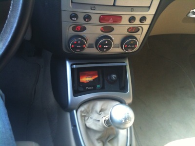

Parrot Mki 9200 ist meine Lösung.
Funktioniert mit Bose, an allen Lautsprechern. iPhone geht wahlweise über Dock connector, wird dann auch gleich geladen oder über Bluetooth. Des weiteren kannst du noch Klinke, USB und SD Karten anklemmen.
Die Freisprecheinrichtung funktioniert per Sprachwahl (Wie bei Blue&Me).
Das ganze System funktioniert bei mir ziemlich gut, ich musste lediglich einen kleinen Endstörer zwischen bauen, da ich Anfangs ein ganz leichtes pfeifen hatte. Ansonsten bin ich sehr zufrieden, selbst bei Navigationsansagen vom iPhone, schaltet die Anlage blitzschnell das Radio stumm und gibt dann die Ansagen über die Bose Anlage wieder.

Ich glaube auch, das mki9200 und 9100 bis auf das Display gleich sind. Bedienung läuft über eine kleine Fernbedienung von Parrot. Auf der Seite von Parrot ist das ganz gut beschrieben. Du mußt dir das Ganze vorstellen wie ein eigenständiges Audiosystem, welches zwischen Autoradio und die Boxen liegt. Sobald die Parrotanlage etwas wiedergeben soll, unterbricht sie quasi die Radio - Boxen Verbindung und spielt ihre Audiosignale ein. Wenn du sie stoppst, wird wieder das Radiosignal freigegeben. Wenn du schon mal eine Autoradio eingebaut hast, solltest du das auch selbst eingebaut bekommen. Kabel sind alle dabei. Das einzige was du brauchst ist Zündungsplus, da im Kabelbaum nur noch Can Bus liegt, kannst du aber einfach vom Zigarettenanzünder Stecker (Fußraum Beifahrerseite) abzweigen.
Es soll wohl einen Adapter von Parrot für die Originale LFB geben ist aber teuer und bringt nix.
Ich hab das Display einfach im Aschenbecher untergebracht.

Hallo Daniel,
danke für deine Beschreibung und die Bildern. Ist ja eine gute Lösung das Display im Aschenbecher zu verstauen. Werde mir das Ding wohl auch zulegen und dann berichte ich auch wie es läuft.
Komisch finde ich dass auf der Parrot Seite steht dass beim Bose System nur die vorderen Lautsprecher angesprochen werden, aber wenn es bei dir mit allen Lautsprechern funktioniert, sollte das bei mir doch auch gehen.
98_Foto%202
44_Foto
Hab dir die Idee geklaut Daniel big_smile
Am Wochenende kaufte ich mir den mki9200 und gestern brachte ich mein Baby zur Werkstatt für den ganzen Einbau (Da der Einbau in der Werkstatt nicht so teuer ist, lohnte es sich einbauen zu lassen, anstatt Stundenlang rumzubasteln für noobs wie mich xD).
Display anstatt Aschenbecher und Kabel zum anschliessen im Handschuhfach...
Bin gespannt wies rauskommt, kann heute ihn abholen...
