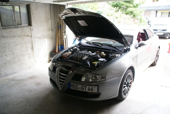

Jaaaa, es war heute soweit!

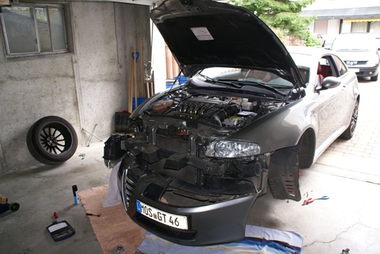

Auch mein Gt musste heute seine Hülle fallen lassen.
11_1_bearbeitet-1
In jedem Arbeitsschritt war immer eine Schraube dabei wo sich evtl. die Gegenmutter mitgedreht hat, weil sie verrostet war. Der Kreutzschlitz war teilweise auch stark korrodiert.
Soooo, nach knappen 2.5h war die Tat nun vollbracht.
Das Schlimmste ist eig das Auseinanderbauen, weil man nicht weiss, was noch so auf einen wartet. Der Zusammenbau hingegen ist ratz fatz erledigt.
Als äusserst "haarig" empfand ich die mitdrehende Hülse der Stossstangenbefestigung oben ganz links und die verrostete Schraube des Scheinwerfers, die generell an beiden Seiten gleich verrostet war (siehe Bild).
Also ohne Rostlöser ist diese Aufgabe nicht zu bewältigen, der Tip alles nochmal einzuölen finde ich als äusserst ratsam, spart beim nächsten Mal zeit und Nerven!

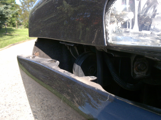

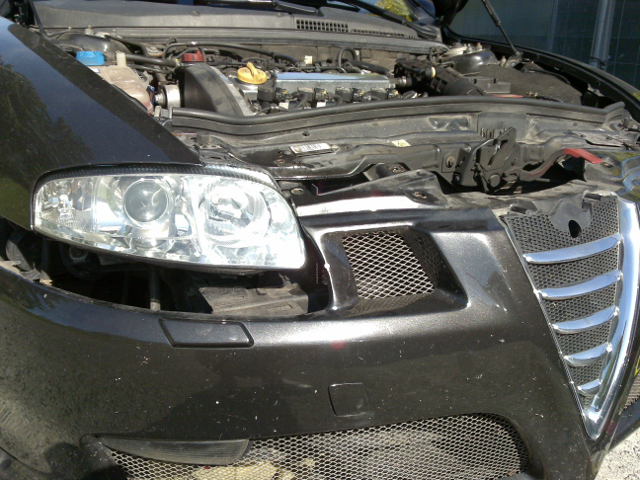

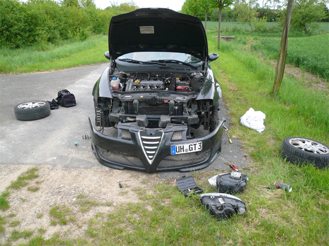

Ich hatte ja vor einer Woche alle Standlichter gewechselt, doch kurze Zeit später hatte die eine Seite einen "Wackler", so kam es vor, das es wärend der Fahrt 5-8 mal piepste, mal ging sie, mal nicht etc.
Heute habe ich das Dreckding rausgeholt und mit der Zange genussvoll zerdrückt lachend
Die ganze Aktion hat knappe 30 Min gedauert und nur 8 Schrauben mussten gelöst werden (bei meiner Stossstange)
Rad einschlagen und die 2 Kreuzer rausholen, danach die untere Torx die die Stossstange und den Unterbodenschutz klemmt rausschrauben (senkrecht unter den Kreuzern) jetzt kann man den Filz rausziehen.
Soweit bis man mit dem Arm reinkommt. Hier die 2 Torx die zu lösen sind, da habe ich keine Knarre sondern ein extra Torxschlüssel genommen, da für die Knarre nur wenig Platz ist.
77_260520121119
82_260520121109
Wenn die draussen sind, geht es an die oberen 4.
Bevor die Stossstange jetzt abgezogen wird, sollte man sich hier etwas unter den Unterfahrschutz legen, damit dieser dann nicht runterhängt, habe hier ne alte Ölflasche genommen.
59_260520121099
Danach die 10er Schraube (bei mir war nur noch mittig eine) lösen und dann ab das Ding
Jetzt hat man genug Platz die Schrauben des Scheinwerfers zu lösen um diesen dannrauszunehmen!
30_260520121089

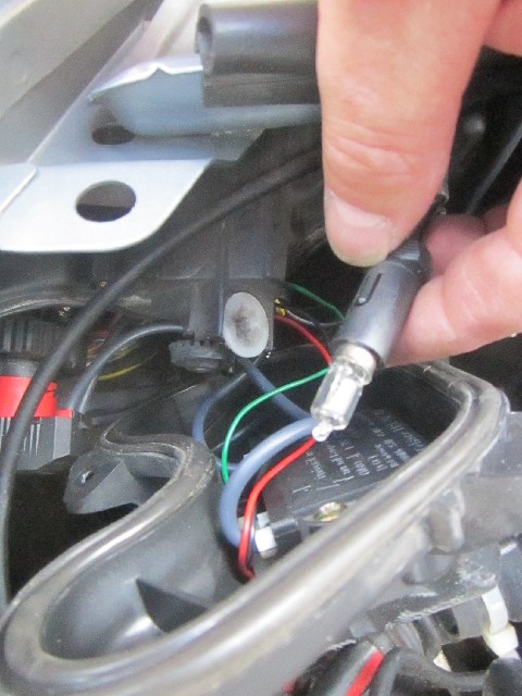

Da mir die Meldung auf den Sack ging ,das die Standlichtbirne links defekt ist hab ich Sie heute gewechselt.
An Zeit hat es mich 35 Min. gekostet , und natürlich eine H6W Birne zu 3 Euro .
( Xenon , 2 L )
Ich weiss das es GT Fahrer gibt die jetzt sagen in der Zeit hätte ich die Frontschürze schon 2 mal abgebaut , nur für mich persöhnlich ging das wechseln ohne die Frontschürze abzubauen leichter " trotz Wurstfinger "
Das einzige was ich noch gelöst habe war die obere Schraube des Scheinwerfers dadurch konnte ich diesen ca. 1,5 cm nach vorn kippen ,um beim Deckel abmachen nicht die Dichtung am Zahnrad der Verstellschraube zu beschädigen .
Gut, auf der Fahrerseite ist der Kabelstrang etwas im Weg aber mit dem richtigen Werkzeug geht es man sollte natürlich nicht die Schrauben fallen lassen.
Was etwas fummeliger ist ,die Fassung mit der neuen Birne wieder einzuführen dabei sollte man darauf achten das man nicht ständig wo gegendrückt , die Birne kann sich aus der Fassung drehen und ins Gehäuse fallen .....ich will ja keine Namen nennen..schluck. hab Sie zum Glück gleich wiedergefunden .
