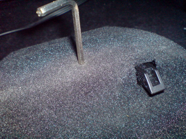

So, mein Griff hat sich letzte Woche auch verabschiedet.
Das Öffnen des Faches ohne Griff ist auch möglich, aber etwas schwierig.
Hab die Aufnahme des Griffes heute angehoben, damit die Schraube rausfällt.
Werde morgen mit dem Dremel die Bohrung der Schraube als Zentrierung nutzen damit das Loch so klein wie möglich bleibt!
Beitrag vom 25.10.2011 - 21:42
Sooo, hat ganz gut geklappt.
Am besten warten bis der Griff abfällt,
11_DSC00879
dann Schraube entfernen, mit 3mm Bohrer durch das "Schraubenloch" bohren bis man durch ist.
25_DSC00886
Schraube in die Halterung wieder einstecken und danach von der anderen Seite festziehen
66_DSC00885
Beitrag vom 26.10.2011 - 11:45
