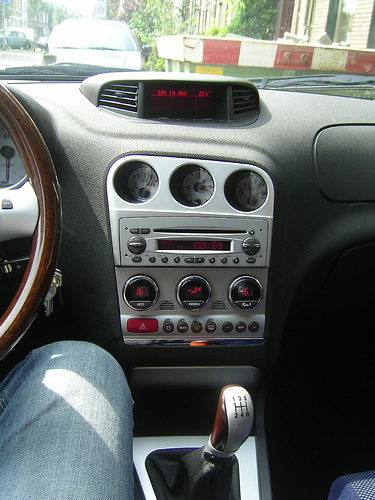

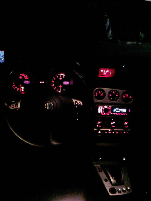

Habe das Alpine 9886 mit Imprint (Imprint ist einfach geil, genialer Klang). Diese Imprint Geräte von Alpine sind silber umrahmt. Hier mal vorab ein Bild vom 156er, demnächst folgen dann auch die Bilder im GT (wenn das Wetter besser wird Leidensgenosse ^^) So kannst du wenigstens vorab sehen wie die Displayfarbe zu dem Rest passt!
vorher (pic aus dem Internet)
81_1169561035_1e65e8447b
nachher (meiner)
[IMG]http://www.alfa-gt.de/misc/uploads/forum/79_Fot03o-0029 (1).jpg[/IMG]
und hier im Dunkeln
49_Foto-0027
