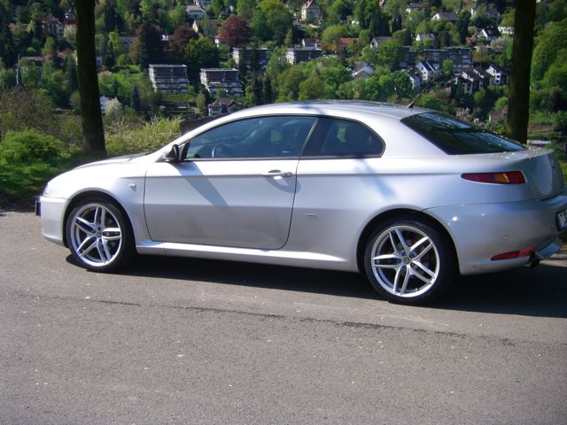

Hier noch ein Bild mit den neuen Felgen :).
65_IMGP1139

...bei mir schleifts auch am Teppich wenn der GT voll beladen ist. I dont know I dont know
Beitrag vom 20.04.2009 - 19:57
wie schon erwähnt, war bei meinem JTD genauso! Beim V6 hab ich es bis jetzt noch nicht festgestellt! Ich bilde mir aber ein das beim V6 (Bj. 07) der Teppich nicht ganz so übersteht als bei meinem 05 er JTD. Vielleicht haben sie etwas geändert, otr es ist reiner Zufall!
Beitrag vom 20.04.2009 - 20:23
...oder die mörder-toleranzen von den kameraden Ueberrascht
ich schliesse mich den vorrednern an: finde raus, woran es liegt (wird der teppich sein, da ET vermutlich gleich bei SP3 und QV-felge) und lass gut sein. bei meinem war der filz auch falsch verbaut (ohne schleifen), hab ihn korrigiert.
grüsse (aber sehen gut aus, die QV)

ich habe 19 zoll mit 225/35 reifen. bei voller beladung hätte es bei mir auch geschleift. da hab ich eben federwegsbegrenzer einbauen lassen. ist ne sache von 10 minuten. hat mich 36 euro gekostet beim atu.
Na das klingt doch mal gar nicht so schlecht! grosses Lachen Ich werd mal fragen was die in der Werkstatt dazu sagen können. Danke für den Tip!

sorry für die späte mail sorry kein problem,gerne! ist glaub die einfachste und schnellste lösung. der wagen kann dann schon beladen werden. der ging ziemlich weit runter. bis dort wo es dann geschlieffen hätte und da wurden die begrenzer dann eben rein gemacht. da hat doch noch jemand die federwegbegrenzer verbauen lassen. wer wars????? glaub es war ein türke unter uns. stimmts???? und wie siehts aus?? hast die reinmachen lassen??? also der tüv hatte nix moniert.der hat bissle komisch gekuckt weil er net gaaaaaaaaanz so tief runter ging aber geschliffen hat nix.

Bin zwar kein Türke, habe aber trotzdem Federwegsbegrenzer ca. 10mm hinten drinne. Mit den 17 Zoll GTA Felgen, Spurverbreiterung von 15mm pro Rad un der Tieferlögung ca. 35mm schlief bei Bodenwellen der Reifen - ob es Radhauskasten war oder der Teppich , weiss ich jetzt nicht mehr.
Mehr würde ich bei Tieferlegung nicht rein machen, da ansonsten Restfederung nur noch über diese Gummies erfolgt und dies kann ich wirklich niemanden empfehlen.
Habe jetzt die SP3 ohne die Distanzscheiben drauf und überlege nun ob es doch mit den 15mm geht ? Mag nicht Bördeln !

hab ja auch jetzt die SPIII mit 40mm Novitecfedern drin.. wie schon gesagt, wollte mir 10mm Scheiben drauf
machen und da hats schon etwas geschliffen, obwohl meiner gebördelt ist. aber nur wenn er wirklich
bis anschlag einfedert. ist auf der bühne getestet worden. vorne beifahrerseite und hinten fahrerseite klötze
drunter und abgelassen.. da hat mans gemerkt. aber echt nur auf der fahrerseite hinten an so nem blöden schweißpunkt WAATT hätte aber schon so fahren können, war nicht ganz so schlimm. nur bei voller beladung, hoher geschwindigkeit und ner bodenwelle hätte´s wahrscheinlich mal kurz geschliffen..
naja, aber das heist ja nicht, das es bei deinem genauso ist.. stichwort toleranzen sorry
