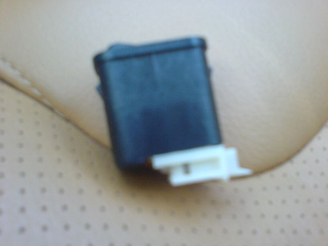

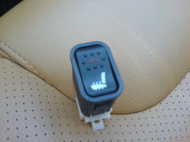

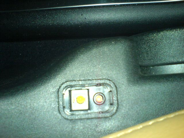

Heute habe ich dieses Teil von meiner Werkstatt geliefert bekommen. Ist wohl das ganze Teil der Siztheitzung...
Nun meine Frage: Weiss jemand wie ich das alte rausnehme und dann der neue reinstecke. Muss ich auf dieses weisse Kontakt was beachten.
Was muss ich alles demontieren?
Da ich 2 linke Hände habe wäre ich auf gute Tipps wirklich froh!

alter schalter: mit zwei kurzen/schmalen schraubenziehern o. ä. an der schmalen seiten (kleine öffnungen) einstechen und vorsichtig zusammen drückend rausziehen. weisse lasche nach unten drücken und kabel ausstecken, festhalten!
neuer schalter: einstecken (klick der heruntergedrückten lasche), richtig herum einfahren, fertig! grosses Lachen

ich habe keine sitzheizung geschweige jemals einmal in meinem leben so ein schalterchen in der hand gehalten aber wenn ich die fotos so ansehe, müsste das so gehn..
isch jo nid so schwäär..
