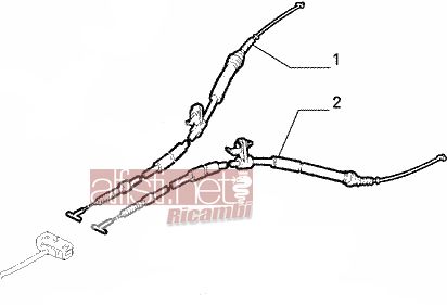

Hi zusammen,
da ich erst frische GT-Besitzerin bin, kenn ich noch nicht alle Eigenschaften meines Autos.
Vielleicht könnt Ihr mir weiterhelfen, in der "Suche" hab ich nix gefunden.
ALso: wenn ich meine Handbremse gelöst habe, liegt sie ja "unten".
Wenn ich druntergreife kann ich sie ganz einfach ca. 2-3 cm mit einem Finger nach oben wippen lassen-ohne
grossen Aufwand. Sie hat also irgendwie Spiel/ ist locker? Manchmal fällt sie gar nicht runter...hat sie von Haus aus nicht genug Eigengewicht ???
... ist das normal?
hallo,
in der beschreibung von Mr.Gahan ist in rot ein recht wichtiger satz geschrieben.
demnach dürfte sich dieses spiel nicht ergeben. scheinbar ist (d)ein handbremsseil fest.
dass sie sich gerne mal löst, wenn´s schön kalt draussen ist solltest du wissen.
welche motorisierung hast du?

bei mir ist der Handbremsgriff in der Ruheposition etwas schlabberig. Beim Ziehen der Handbremse kommt der Widerstand erst nach ca 2cm Hebelweg. Meine Handbremse zieht aber tadellos und schleift nicht nach dem Lösen.
Beitrag vom 08.03.2010 - 16:08
also meine sitzt auch in ausgangsstellung straff und klappert und wabbelt o.ä. nicht rum.
wie gesagt, sie löst sich gerne mal selbstständig bei kälte, wenn sie angezogen ist.
also abschüssig kannste den wagen so nicht stehen lassen ;)

ich hatte bei 60tkm bei gelöster handbremse ein spiel, wo der hebel links und recht bewegt werden konnte,
hatte angst das die handbremse, wenn angezogen, plötzlich löst, wurde ersetzt (frostschäden)..
