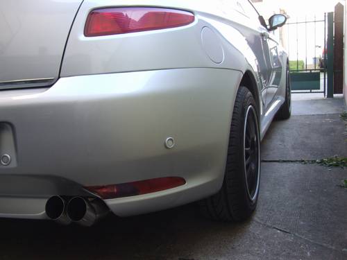

Auspuff hängt natürlich schon seit 2 Wochen unterm GT lalala
Habe zwar schon 2weimal hinten rumgebaut, weil mir persönlich es nicht gefallen hat wie er plaziertwar , zu weit draussen, dann zu weit links ( der rechte Auspuff ) aber jetzt passt es.
Allora, röhrt ja nicht schlecht das Teil, macht richtig spass in der Fussgängerzone mit 30 kmh zu cruisen Kiffer muss man echt gehört haben, also net Soundfile sondern Original in Natura. Ganz ehrlich bin erst selbst erschrocken, ob es doch nicht zu laut ist. Aber alle die mich gehört haben wissen jetzt dass ich es bin lach_tot und die Leute finden es angenehm viktory hoffe doch. Jetzt drehen sich die Köpfe erst recht. Ueberrascht Autobahnfahren mit meinen 2 Frauen ist auch angenehm, also nicht so dass einem der Klang auf die Osterei... geht. Ne echt geil, macht jetzt noch mehr spass mit Ihr zu fahren.Wie schon erwähnt, eingebaut wurde der MSD und ESD. Eins werde ich aber trotz ABE machen und mir die Anlage in die Papiere eintragen lassen. Ach und hier noch ein paar Bildchen...Und nochmals Grazie für die Tipps huhu salve

ecco nochmals ein paar Bildchen midde scheene Auspuff.
An den Originalräder 16" hab ich mir von JMS FelgenSchutzRinge montiert. Finde stehen Ihr gut
