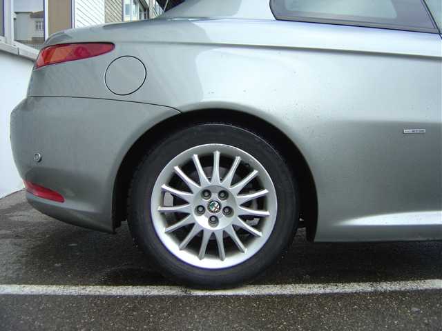

hat jemand auf den originalen alfa felgen distanzscheiben?
ich bestell bald die sommerfelgen aber über den winter will ich die originalen beibehalten, nur bei den eibachfedern mit originalen sehen die räder recht schlecht aus..
ich will also zu den originalen felgen (mit 20mm eibachfedern) distanzscheiben, empfehlungen dazu?
Beitrag vom 15.10.2007 - 22:07
Na ja, was gibts da groß zu empfehlen *g* Welche Originalfelgen hast du? Bzw. welche ET haben die? Und vor allem welche Größe.
Bei 17" mit ET 35 und 215x45er Bereifung kriegst du locker 20-25mm drauf, immerhin muss ja nur die Lauffläche abgedeckt sein. Wenns bündig sein soll gehen gut 20er rein.
Beitrag vom 15.10.2007 - 22:14
54_K640_DSC03375
16" absolut normalo.. (205/50/16 glaub ich) ET keine ahnung..
ich schau mich morgen mal um 5-10er solltens schon sein, danke (@bloody)..
Beitrag vom 15.10.2007 - 22:30
