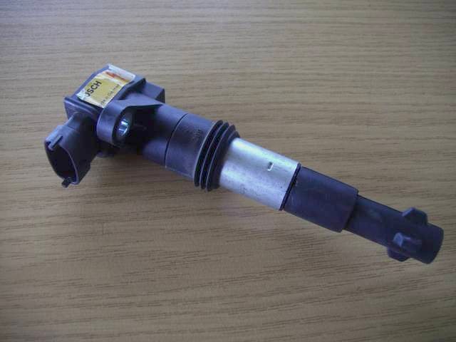

Neue Zündspule ist verbaut . Ich hoffe das war´s . Rechnung kommt .
Für diejenigen die nicht wissen wie so ein Teil aussieht habe ich mal ein Bild von der alten gemacht .
49_IMG_4132_Resized
Beitrag vom 03.08.2009 - 15:22
wie bekommt man im Notfall raus welche im Eimer ist?? Durch Ausprobieren???
sorry
yep !
Motor an und einen Stecker nach dem anderen ziehen... wenn er noch unrunder läuft war die Spule i.O. wenn sich nichts ändert hast du die defekte in der Hand declare
