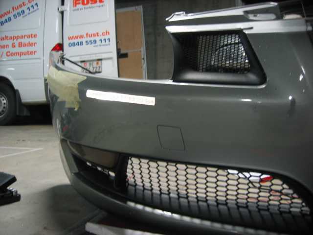

kauf dir doch die selbigen wie ich und mach weisse led's rein und verwende nur die leisten die du willst..
36_K640_IMG_0253

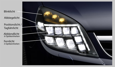

62_hella_led_vorne_4
Das Gesicht in der Menge
LEDs im Scheinwerfer bieten hohes Differenzierungspotenzial
LEDs (lichtemittierende Dioden) als Lichtquellen werden heute zunehmend auch für Signalfunktionen vorn am Fahrzeug eingesetzt. Dieser Trend wird in den kommenden Jahren erheblich zunehmen. Erste Voll-LED- Scheinwerfer, die auch Abblend- und Fernlicht erzeugen, kommen 2008 auf den Markt. Sie eröffnen neue, weitreichende Stylingoptionen und damit ein großes Differenzierungspotenzial für die Automobilhersteller.
Seit gut sechs Jahren gibt es LEDs, die weißes Licht erzeugen. Erste Anwendungen im Frontbereich sind Positions- und Tagfahrlicht. Die rasante Entwicklung ihrer Leistungsfähigkeit macht sie jetzt auch für das Abblend- und Fernlicht nutzbar. Dabei nähert sich die Lichtfarbe der weißen LEDs (Farbtemperatur ca. 5.500 Kelvin) dem Tageslicht (ca. 6.000 Kelvin) noch wesentlich weiter an als das Xenonlicht (ca. 4.000 Kelvin).
Das kommt den Sehgewohnheiten des Menschen entgegen. Der Autofahrer ermüdet nicht so schnell und fährt entspannter. Darüber hinaus überzeugen die LEDs durch schnelle Ansprechzeit, und man kann zwei Funktionen (etwa Positions- und Tagfahrlicht) mit einer Lichtquelle abdecken. Ihre Lichtausbeute steigt rapide: Liegt sie heute bei über 40 Lumen pro Watt (lm/W), so gibt es in den Forschungslabors bereits Prototypen mit zirka 130 lm/W. (im Vergleich dazu Xenonlicht: zirka 90 lm/W, Halogenlicht 20 lm/W) LED-Scheinwerfer sind modular aufgebaut
Da für Abblend- und Fernlicht hohe Lichtleistungen erforderlich sind, setzt Hella beim LED-Scheinwerfer auf Mehrchip-LEDs. Spezielle Chipanordnungen und Gehäusegeometrien ermöglichen es die Hell- Dunkel-Grenze ohne zusätzliche mechanische Abschattung zu erzeugen. Dadurch lassen sich kompakte Scheinwerfersysteme realisieren. Die Lichtverteilung ist quasi modular aufgebaut. Die verschiedenen Lichtverteilungen werden mittels verschiedener, aufeinander abgestimmter optischer Module erzeugt.
Variationsmöglichkeiten hinsichtlicht Anordnung und Anzahl der Module eröffnen neue, weitreichende Stylingoptionen und damit ein großes Differenzierungspotenzial für die Automobilhersteller.
Gemäß diesem Prinzip hat Hella einen Voll-LED-Scheinwerfer- Prototypen aus verschiedenen transmissiven Optikelementen realisiert. Das Abblendlicht erzeugen sechs Optikeinheiten. Für das Fernlicht kommen drei weitere Einheiten hinzu, für das Abbiegelicht genügt ein spezielles Modul. Tagfahrlicht/Positionslicht und Blinklicht mit LEDs vervollständigen den Voll-LED-Scheinwerfer, der beim Abblendlicht schon sehr nah an den Xenon-Werten liegt.

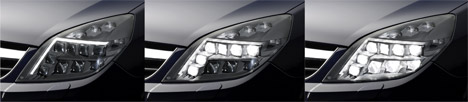

74_hella_led_vorne_2
Charakteristisches Tag- und Nacht-Erscheinungsbild eines LED-Scheinwerfer-Prototyps. Von links nach rechts: eingeschaltetes Tagfahrlicht, Abblendlicht und Fernlicht.
Neben der mechanikfreien Umsetzung von intelligenten AFS- Lichtfunktionen (Adaptive Frontlighting System) ermöglichen die LED- Arrays in Verbindung mit vorausschauender Fahrzeugsensorik und intelligenter Ansteuerelektronik die Realisierung aktiver Lichtfunktionen wie Markierungslicht oder blendfreies Fernlicht.

Hier im Beitrag sind ja schon ein paar Bilder zum Einbau versteckt.
Nochmalige Hinweis - besorg Dir vorher so neue kleine Scheibenklammern zum befestigen der Frontgitter und mach das Gitter richtig fest, bevor Du die Stoßstange wieder dran machst, sonst bleiben Spalte offen.
