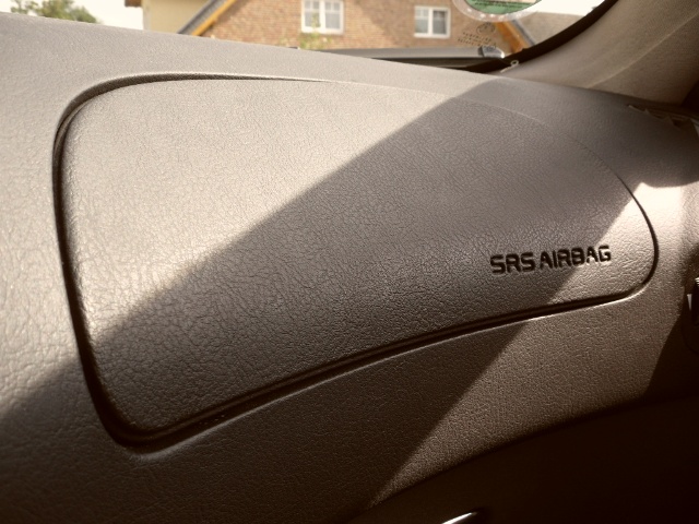

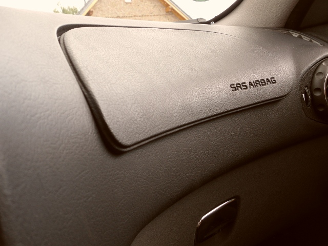

Hab mich nun endlich mal um diese Beifahrerairbag Abdeckung kümmern können. Die unteren beiden Plastikhalterungen waren gebrochen, deshalb 2 neue besorgt beim freundlichen für günstige 7,50 €,
Einbau 5 Minuten :
Vorher:
51_SDC10251
abgebrochene Halterung:
42_SDC10252
neue Plastikstifte :
42_SDC10255
Dann die Stifte über den beiden Löchern positonieren und feste drücken bis es hörbar einrastet:
11_SDC10253
Fertig :)

Ähemm, wie können die - im 'Normalbetrieb' - denn abbrechen ??
Hat da jemand 'nen Tresor hinter der Klappe vermutet ?? lach_tot
Oder, ernsthafter, wollte man Dir den Airbag stibitzen ? I dont know

Das mit der Airbagklappe ist ne Alfa-Krankheit, die ich auch schon beim 156 hatte & mein Nachbar am 147. Irgendwann haben die kleinen Nippel genug & brechen halt.
Beitrag vom 11.08.2011 - 19:31
hab da beim Kauf nicht aufgepasst, der war unten mit Doppelklebeband festgepappt. Nach ner Weile und ein wenig Hitze im Auto, hat er sich gelöst.
Wie die brechen ??Keine Ahnung...warum ist Wasser im Blinker ?? lalala I dont know I dont know
