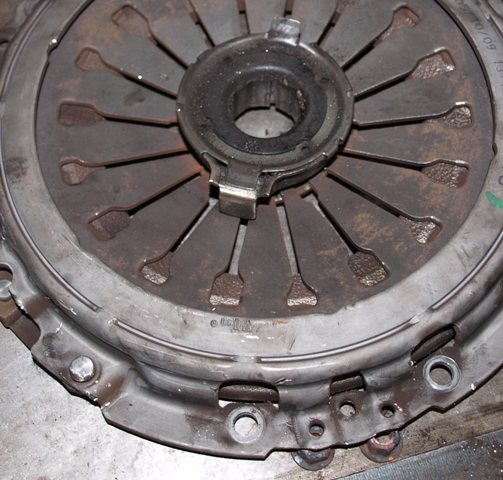

ich hab hier zu meinem ersten Kupplungsdefekt was geschrieben, der Vollständigkeit halber geht der Erfahrungsbericht auch hier weiter, Kupplungsthreads gibts ja nicht zu wenige.
Letzten Freitag, auf dem Weg zur Arbeit ging plötzlich wieder kein Gang rein, Kupplung war aber noch 100%ig kraftschlüssig, da erst 16 Monate alt, Pedalkraft war auch noch vorhanden. Neuer Kit, 880.- samt Einbau, ist eigentlich fair finde ich, ich wollte aber die alten Teile mal sehen. Auf den Bildern erkennt man die Ursache, diesmal ist eine Halteklammer für die Mitnehmergabel abgebrochen:
8_Halteklammer
5_Halteklammer_dran
Beim ersten Defekt war die Ursache eine andere, obwohl das Pedalgefühl sehr ähnlich war, erhöhter Widerstand und leichtes Knacksen, damals hat sich dieses helle Dings mit dem Zahnkranz verabschiedet, die Nieten waren gebrochen und z.T. auch die Stege:
57_Kupplung
Komisch, oder? Ich fahre eigentlich ganz normal, im Sommer 6,8, im Winter 6,3, keine Kurzstrecke und ich wohne auch nicht auf 2600 Meter Höhe. Für mich sieht das nach Unterdimensionierung aus, die zerbröselt ja andauernd an allen Enden. Sonst fahr ich 200.000 mit einer, früher hatte ich mal einen CRX Vtec, der hatte bei 360000 noch die Erste. Ich meinte beim Bezahlen nur, hoffentlich hält es diesmal keine 12 Monate lach_tot
