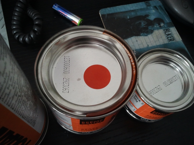

Die fertig angemischte Farbe, die ich noch übrig hatte:
65_20120411_161111klein
Das Ergebnis:
99_20120411_160917klein
Ich hoffe, man erkennt das Problem!

das sieht eher aus, als ob die Packung schon Jahre beim Verkäufer stand und der Lack vergammelt ist! Aergerlich
oder hast du das ganze mal richtig durchgerührt das sich alles schön vermischt?!
kann auch sein das der Lack sehr lange stand und sich irgendwas am Boden abgesetzt hat oder ähnliches.
"Händler" wo er es her hat?! Bestimmt aus dem Netz.. da geht das bestimmt schlecht^^
was ich nicht so ganz verstehe.. wieso hast du es überhaupt aufgetragen wenn es schon so aussah?? Kiffer

So, habe jetzt noch mal genauer in den Topf geschaut - scheint wirklich Ewigkeiten beim Händler gestanden zu haben... Der Bodensatz hat schon die richtige Farbe, lässt sich aber nicht wirklich durch Rühren mit der restlichen Farbe vermischen. Das Problem war, dass ich das nicht mit Rühren, sondern Schütteln probiert habe (Kannte das so von den Modellbaufarben aus meiner Kindheit so) und deswegen gar nicht gemerkt habe, dass der Bodensatz da ist - sah von oben alles nach einer schön homogenen (wenn auch dunklen) Farbe aus...
Dummerweise habe ich jetzt erstmal keine Zeit, das nochmal zu versuchen... Werde das in ein paar Monaten nochmal angehen und den Farbtopf vorher in die Sonne stellen, vielleicht lässt sich die Farbe ja einigermaßen vermischen wenn sie richtig warm ist. Bis dahin sind die Bremssättel immerhin vor Korrossion geschützt und so sieht es zumindest unauffälliger aus als im vorherigen Zustand zwincker2

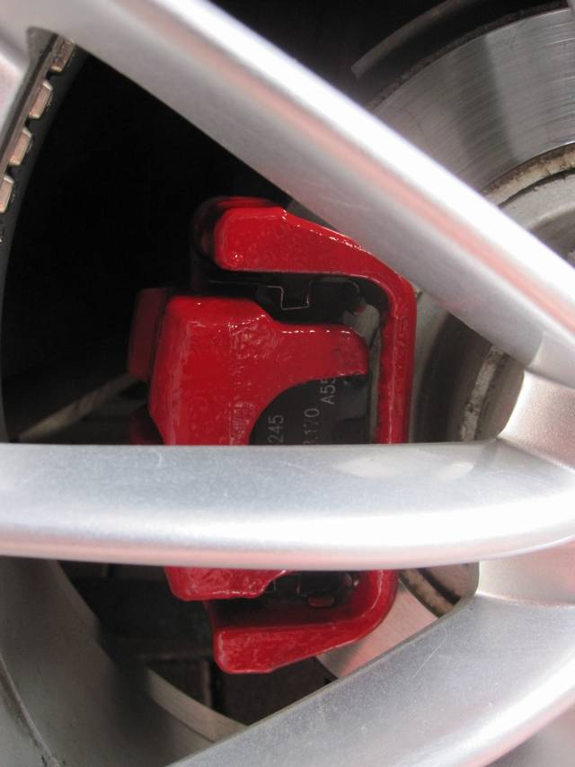

Letzte Woche habe ich jetzt endlich die Zeit gefunden, das mit dem Bremssattellack nochmal zu versuchen und nach fleißigem Erwärmen und knapp 20 Minuten Rühren hat das ganze dann auch geklappt!viktory
Habe dann auch gleich noch die Bremssattelaufkleber angebracht als die Farbe trocken war, allerdings ohne die Felgen nochmal zu demontieren - war zwar eine ganz schöne Geduldsarbeit, hat aber super funktioniert!
Hier das Ergebnis:

Und keine roten Kleckse auf der Speiche grosses Lachen

sieht aus der Ferne recht gut aus! Ich hätte aber an deiner Stelle das ganze noch mit Klarlack versiegelt... Dann hast Du langfristig ein gutes Ergebnis und die Aufkleber bleiben gut haften.... und die Rote Farbe wirkt dadurch auch noch besser... (spreche aus Erfahrung) :)
