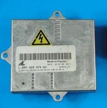

Zum Thema Xenon defekt :
Mein GT Pfeil Rechter Xenonschweinwerfer ohne Funktion heulend
Fehlerauslesen - Defekt wurde nicht angezeigt
Tausch des Brenners und des Zündgeräts ergab keine Besserung
Ursache Xenon-Steuergerät defekt !
Ich habe aus der Bucht ein baugleiches gebrauches Xenon-Steuergerät aus einem 3er BMW bei einem Händler erstanden und siehe da , es funktioniert . viktory
97_Steuergeraet
Das gleiche Xenon-Steuergerät wird in vielen Fahrzeugen verwendet , z. B. BMW 3er , Mercedes C-Klasse , Audi TT , Fiat , etc. , so dass die Möglichkeit des Gebrauchtkaufs aufgrund der Auswahl recht groß ist .
Der Hersteller ist AL , die aufgeklebte Nummer ist 1 307 329 ... .
Die letzten drei Ziffern sind egal , ( eingebaut sind ........ 096 ) mein BMW-Ersatzteil hat die Endziffern 074 .
Natürlich kann man drüber streiten , ob ein Gebrauchtteil sinnvoll ist , aber der Preisunterschied ist erheblich und zu überlegen .

Kann mir bitte jemand bestätigen ob dieses Steuergerät passt. Steht zwar Alfa GT ab 2003 wollte aber trotzdem nachfragen. VIELEN DANK
http://www.ebay.de/itm/Alfa-Romeo-156-147-GT-Fiat-...3cd2709 0a6 huhu
Dieser Beitrag wurde 1 mal editiert, zuletzt von Nicodio am 25.06.2013 - 21:33.
Beitrag vom 25.06.2013 - 21:33
Diesen Beitrag melden   nach weiteren Posts von Nicodio suchen Nicodio`s Profil ansehen Nicodio eine E-Mail senden Nicodio eine private Nachricht senden Nicodio zu Ihren Freunden hinzufügen zum Anfang der Seite
Ich kann dir bestätigen , dass das Steuergerät vom 3er BMW mit der
Endziffer 074 passt . Ich würde bei ebay noch ein bißchen suchen , weil diese Variante wird aufgrund der höheren Auswahl für um die 100,- Euro inkl. Versand angeboten .
Das Originalteil für den GT hat die Endzffer 096 .
