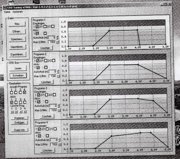

Hei Danke, werde mir das mal in Ruhe anschauen und vergleichen!Zwincker

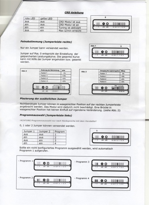

schau dir auch den diagramm an...
Beitrag vom 07.08.2006 - 20:43
So wie ich das auf den 1. Blick sehe wäre Programm 4 das stärkste oder?
Ich hab Programm 1 drin! Und du?
Aufjedenfall werde ich mir mal meine Box anschauen und dir gegebenenfalls ne pn schicken falls ich Hilfe brauch, ansonsten Poste ich meine Tests hier weiter!Zwincker
Dieser Beitrag wurde 1 mal editiert, zuletzt von alfista1 am 07.08.2006 - 20:50.
Beitrag vom 07.08.2006 - 20:49
ich glaube eher das programm 3 die stärkste variante ist.
die leistung ändert sich je nach programm nicht nur die leistungskurve wird anders eingestellt.
bei programm 4 hast du nicht mehr leistung sondern nur eine andere kurve wann die leistung kommt und wann sie geht.
ich denke beim programm 4 hält die leistung am längsten gegenüber dem programm 1 aber ob das gut ist weis ich nicht.
Das sind keine Leistungs- sonder Regelkurven. Die Einheit auf der X-Achse sind Volt, sprich Spannung. Und die Y-Achse ist die Ausregelung in %. Heißt also nicht, dass die Programme von 1 bis 4 "stärker" werden, sonder dass sich das Regelverhalten der Box ändert.
Beitrag vom 08.08.2006 - 08:29
ok, aber wenn ich die Leistung lieber Konstanter und bis am Schluss möchte, welche Programm würdet Ihr einstellen?
Beitrag vom 08.08.2006 - 08:37
am besten einfach mal ausprobieren. ich tippe auf 3 da die kurve am längsten im oberen bereich ist...
