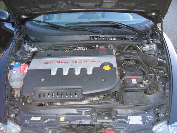

also ich hab links unten im Cockpit, ca. 20cm über der Motorhaubenentriegelung einen kleinen Knopf wo ich sie an und ausmachen kann. Den nutze ich aber nie, da ne Fernbedienung dabei ist. Laut Vorbesitzer hat der Umbau ca. 2000 Euro gekostet.
hab noch n foto gemacht
