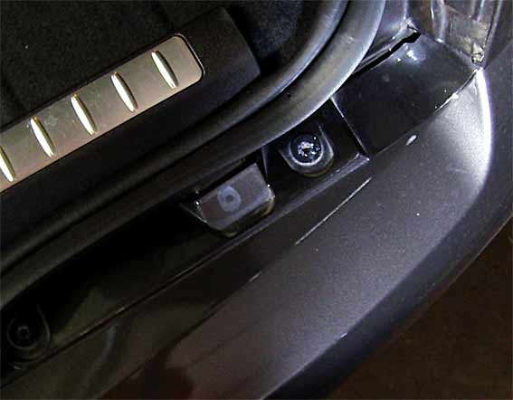

Original geschrieben von mirscho
Einen Heckschaden hatte Dein GT nicht, oder?
Soweit ich weiß, nein. Hab den GT als Vorführwagen vom Alfa Händler übernommen.
edit: Foto
2_heckklappe
Dieser Beitrag wurde 1 mal editiert, zuletzt von GTV am 13.08.2006 - 13:25.

Das kann schon sein, daß beim Zuschlagen der Klappe die Stoßstange berührt wird, laß einfach mal die Klappe neu justieren dann sollte es wieder passen.
PS ich hab einen Kollegen, der hat einen Jaguar, der hat das gleiche Problem, da scheuert die Heckklappe auch am Stoßfänger. Kommt also auchbei den besten Automarken vor.grosses Lachen

WAATT Wie unschön !! Auch ich denke, dass es an der Feinjustierung der Heckklappe liegen sollte. Halt uns auf dem Laufenden!

Hi,
man kann sie auch an den 2 schwarzen runden Plastikabstandshaltern, die an der Heckklappe montiert sein, einstellen. Das dürfte allerdings nur ein paar cm bringen. vielleicht hilft das ja auch schon. Diese Teile kann man drehen und sie somit weiter raus oder reindrehen......
Wenn du die Klappe aufmachst, einfach von unten draufschauen, dann siehst du sie!!!
Viell. hilfts ja......
Ciao sebb
