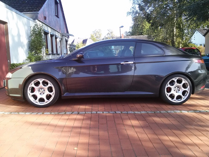

Ohne
[IMGf]http://www.alfa-gt.de/images/galerie/pics/916_gt_seite 2.jpg[/IMGf]
und MIT
[IMGf]http://www.alfa-gt.de/images/galerie/pics/3620_P621073 3.jpg[/IMGf]
Ohne
914_gt_hinten
und mit
[IMGF]http://www.alfa-gt.de/images/galerie/pics/7186_Ragazzo n_Duplex_1.jpg[/IMGF]

Hallo zusammen,
ich habe meinen GT nun auch tiefer gelegt (Eibach Pro-Kit mit Seriendämpfern). Die Dämpfer waren noch gut (beim ADAC geprüft). Die Domlager wurden aber beim Umbau erneuert.
Optisch bin ich sehr zufrieden, wobei die Federn sich noch ein wenig "legen" sollen. Das Fahrverhalten kommt mir auch deutlich besser vor, besonders die Traktion aus Nässe scheint sich verbessert zu haben. Die Nickbewegungen beim Beschleunigen und Bremsen haben sich auch deutlich reduziert, Bremsschwellen und Teilaufpflasterungen sind auch kein Problem.
Der Komfort ist weiterhin ordentlich, klappern und knarzen habe ich nichts hören können, werde aber weiterhin ein "Ohr" drauf haben..
Ich persönlich kann den Eibach Pro-Kit-Federn - bis jetzt - eine Empfehlung aussprechen, wobei sich mein Vergleich auf die Serienfedern bezieht!
Optisch gestaltet es wie nachfolgend angezeigt:
Vorher:
[IMG]http://www.alfa-gt.de/misc/uploads/forum/57_20140916_12 4134(1).jpg[/IMG]
Danach:
11_20140927_111938
