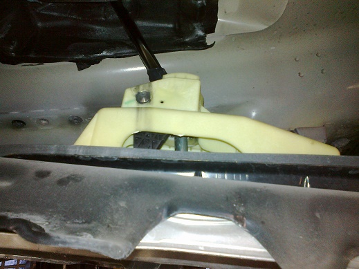

21.11.2014
So, Teil ist eingebaut. Kam 108,-€ mit etwas Nachlaß. Einbauzeit war etwas um die 2 Stunden (in aller Ruhe, zu 2...)
http://www.alfa-gt.de/misc/uploads/forum/51_21112014345.jpg
Natürlich riß eine Auspuffschraube (vor dem Flexrohr, Flansch) war aber reparabel...
Wir haben die Schaltkabel unten gelöst, ging auch, und den ganzen Kasten "abgehangen".
Insgesamt alles wieder Okay, muß nur noch den Schaltbock reinigen und fetten.
