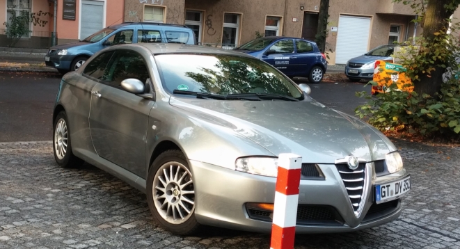

Vorher:
58_Vorher
und nachher...
62_Nachher
Meine Frage zu Anfang scheint wohl überflüssig gewesen zu sein. grosses Lachen
