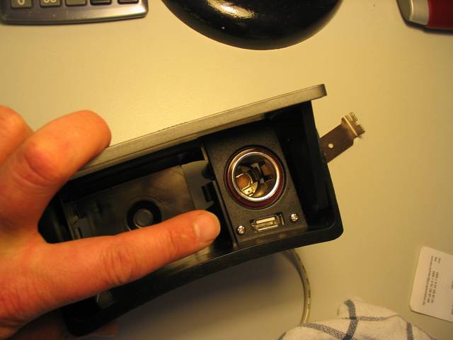

Bevor einer lacht, dies ist kein Fake. Ich hatte die Nase voll von dem ewigen Kabelsalat beim Verwenden meines PDA, Navi oder sonstigem externen Gedöhns. Also hab ich kurzerhand einen USB-Anschluss im Ascher montiert. Geraucht wird eh nicht da drinne, also Slotblech mit USB-Anschlüssen für PC gekauft, Anzünder-Adapter zerlegt , die Platine rausgelötet und mit Strom vom Anzünder (Unterseite versteht sich) versorgt. Ergebnis: 5 Volt (geschaltet) auf USB. Die Slotblechversion hat den Vorteil, dass sie sehr stabil ist und von oben verschraubt werden kann
Das gleiche hab ich analog auch mit der hinteren Steckdose verzapft, sodass dort dann eine GPS-Maus per USB mit Strom versorgt werden kann.
Materialkosten ca 25 Euro (vorne und hinten), Zeitaufwand 2 Stunden mit Löten und Schnitzen am Plastik.
89_USB Ascher_Resized
Meine Kollegen haben gelästert: "Ahja, USB im Ascher, mit automatischer Füllstandsanzeige, meldet dem Bordsystem, wenn er voll ist und lotst Dich per Navi zur nächsten Raststätte zum Ausleeren." Guter Plan, aber soweit bin ich noch nicht....
