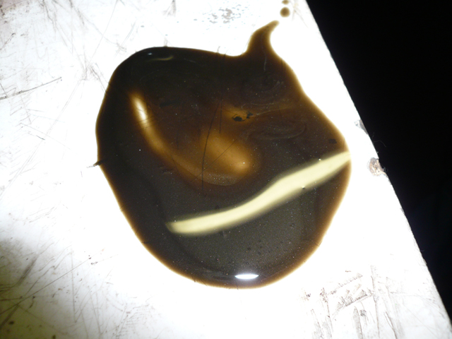

nachdem nun von meinem getriebe öl abgelassen wurde und da sehr viele SILBERNE SPÄNE (in der getriebeglocke noch viel schlimmer) zum vorschein gekommen sind war mir klar das es jetzt soweit ist!
19_P1130143
Desweiteren stellte sich heraus das in meinem gt (mit 20000km gekauft) schonmal das getriebe erneuert wurde!
prima!
73000km und 2 mal getriebe hin da hält ja der berühmte zahnriehmen länger!

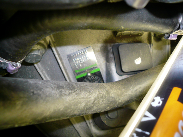

98_P1130144
REMANOFACTORED !
