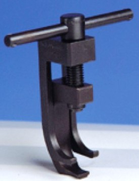

Auch Hydrostößel kann man durch sogenannte Ausgleichsplättchen voreinstellen lachend Den Rest macht der Oeldruck Zwincker
Plättchen
10_Plaettchen
Ventilplättcheneinsteller
89_Ventilplaettcheneinsteller
