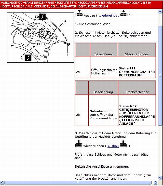

Hilft das?

@ findus danke für dein bild,
wollte nur wissen ob jemand einen preis für das schloss vielleicht weis bzw. schon einmal das problem gehabt hat und das ding getauscht hat.
