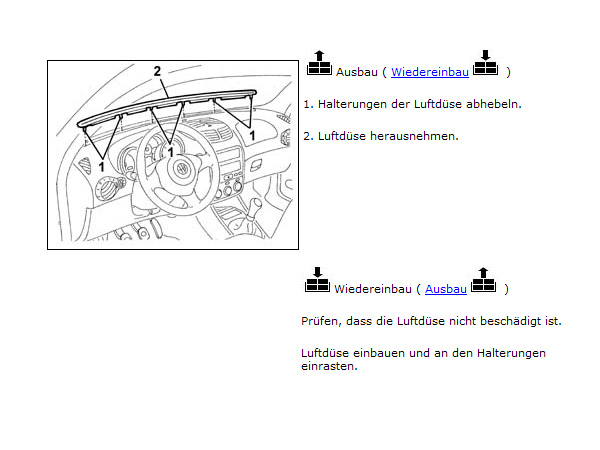

Ich glaube hier gibt es ein Missverständnis. Gantenbein meint die Luftschlitze direkt an der Windschutzscheibe und 156-GT meint das Lüftungsufo über dem Radio.
Auf der elearnCD heißt es, daß man die Luftausströmer abhebeln soll. Also einfach mal mit sanfter Gewalt dran ziehen.

Darunter verstecken sich vier oder fünf Schrauben, die das komplette Amarturenbrett halten. Die soll man nachziehen wenn´s knarrt.

Yep, Chris hat mich verstanden....
also "nur raushebeln" - das werd' ich dann aber erst nach ein paar Mutbierchen probieren.Prost
Danke für das Bild aus der elearnCD, wenn ich es richtig sehe sind das sechs Nasen die die Chose halten - hoffentlich geht's gut und keine bricht ab...ich werde berichten

also:
Ausbau ist ganz easy - im Bereich der "Nasen" mit breiten Schraubenzieher die Luftführung nach oben drücken, so ungefähr 5mm. Auf einer Seite beginnen und sich zur anderen vorarbeiten. Wenn die Führung dann auf der ganzen Länge die ~5mm rausguckt kann man sie einfach abziehen.
Jetzt kommt man an die Befestigungschrauben und kann nachziehen....
Effekt auf's Knirschen und Knarzen -> 0 , nix bei mir Ueberrascht
Also noch jede Menge Siliconspray drauf -> wieder nix heulend
Bei der ganzen Fummelei halte ich mich irgendwann an der A-Säule fest und zieh' meinen "Astralkörper" Richtung Scheibe - und "Knarz - Knirsch" macht es. Ich aus dem GT und drück außen auf dem Scheibenrahmen 'rum und jedesmal "Knarz - Knirsch" . Also alle Dichtungen mit Glyzerin getränkt und seitdem ist wieder himmlische Ruhe huhu
waren die ollen Dichtungen wohl auf der Scheibe "trockengelaufen"..
