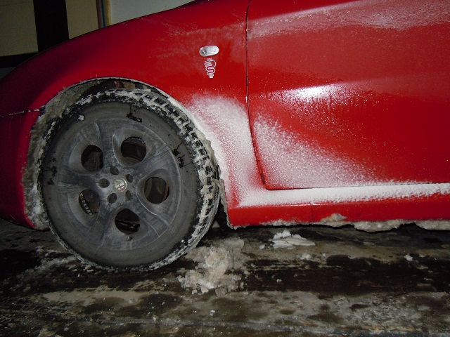

Seit ein paar Tagen habe ich so ein blödes rumpeln oder poltern an der Vorderachse,bin der Sache heut mal auf den Grund gegangen! lachend Durch das ständige Zusetzen der Radkästen bei den Winterbedingungen hat es vorne Rechts den Filz eingeknickt Aergerlich beim Einfedern hat der sich am Dreieckslenker eingehängt und umgekehrt dann den Filz mit runter gezogen bis er sich wieder gelöst hat lalala das war das ganze Problem freunde einfach eine Ecke abgeschnitten und alles ist gut huhu

70_043
Wo bekommt man diese geile Lackierung, will auch haben lach_tot ( Schneeweiß auf rot )
