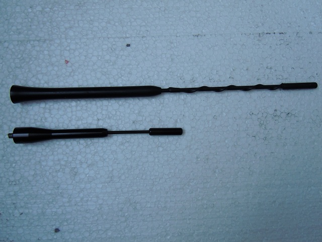

Hallo zusammen,
ich habe mittlerweile das 4. Modell einer kleineren Antenne auf das Dach geschraubt...bei ALLEN ist der Empfang um einiges schlechter...warum? Hat der Alfa eine Phantomeinspeisung bei der Originalantenne?!
Wie bekomme ich einen normalen Empfang wie bei der Originalantenne???

Warum dem so ist,kann ich dir leider auch nicht sagen, aber vielleicht beruhigt es dich, dass ich die gleichen Erfahrungen gemacht habe! Auch bei der Antenne vom Brera war der Empfang schlechter! Hab wieder die Originale drauf.
Der Empfang bei unserer Giulietta ist im Allgemeinen wesentlich besser!

Geht mir genauso.Schon die dritte Kurzantenne,hab die Originale wieder drauf.Hab sogar eine genommen,die man noch ein kleines Stück ausziehen kann.Auch nichts Aergerlich
Beitrag vom 05.06.2011 - 12:38
Das liegt an der Antennenlänge. Für UKW braucht man eigentlich eine 1 Meter Stababtenne. Deswegeb hat die originale auch noch so einen Drahtwendel. Bei kürzeren Verstärkerantennen müssen die sehr gut abgestimmt werden sonst verstärkt man auch die Störungen. Also wenn Radioempfang gewünscht wird geht meistens an der Originalen nix vorbei.

Habe seit gestern einen GT und das erste was mir aufgefallen ist, um so weiter ich in die Heimat fuhr um so schlechter war der empfang!
Hab dann von meinen Fiat Marea die Antenne rauf gemacht und siehe da, der Empfang war einwandfrei!
Sieht so aus als wäre das Gewinde zu kurz und daher der Empfang zu schlecht ist!
Auf jeden fall kann ich jetzt rauschfrei Radio hören

Tja- die Sache mit den Kurz-Antennen... Bin auch knapp davor, die Originale wieder anzuschrauben... So schön die 10cm Alu auch aussehen- der Empfang ist.... I dont know nicht gut halt. Obwohl ich damals zunächst meinte keinen Unterschied zu haben...
Die Erklärung ist in meinen Augen auch ganz einfach:
Schaut Euch das Original-Teil an: Sie ist nicht nur länger, sondern hat auch noch diese "Wicklungen" außer drum. Das verstärkt die Empfangsleistung zusätzlich, weil die Antenne dadurch im Prinzip noch länger ist.
Also im Moment kämpfe ich mit mir selbst, weil die Kurzantenne wirklich sehr chic ist... Guckst Du!

Ich bin auch der typische Antennenhinundherwechsler lachend
wechsle immer mal zwischen der Originalen,die ich um 10cm gekürzt habe und einer aus Alumorning
