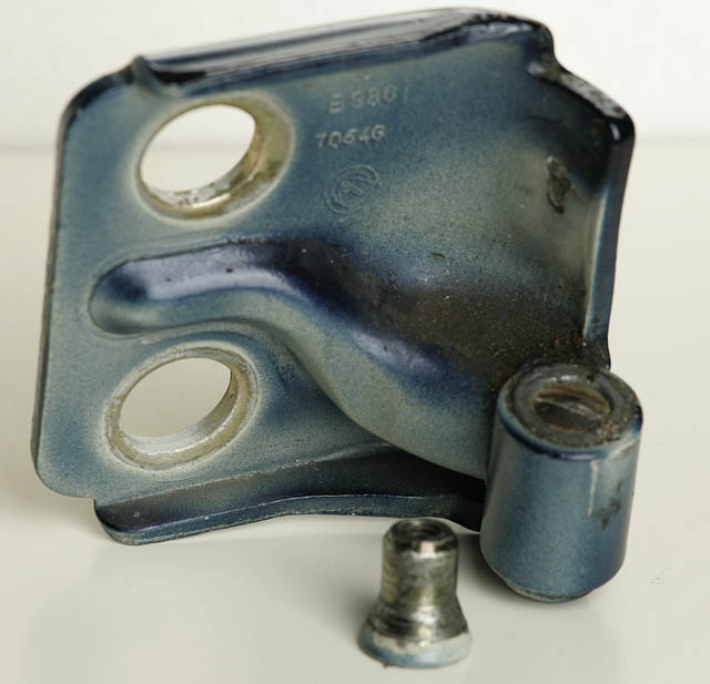

ich glaub es einfach nicht...komme gerade heim, mache die Fahrertür auf und will aussteigen, da kippt die Tür nach unten weg und hängt wie ein lahmer Flügel.
Der obere Bolzen am Türscharnier ist gebrochen.
Habe jetzt die Tür versucht mit Gefühl zumindest zu schließen, das ging. Lackschaden hält sich zum Glück in Grenzen.
Hat da jemand Erfahrungen ? Passiert das öfter ? Der Wagen ist Baujahr 2006.
Morgen früh gleich zu Alfa...werde wohl heute Nacht kaum schlafen können...zum Heulen !

ich habe den Wagen gestern zu Alfa gebracht, Dienstag schaut sich der Klempner die Tür an. Die Lackschäden halten sich in Grenzen. Mal sehen was die Werkstatt sagt.
Auf jeden Fall habe ich ziemlich große Augen bekommen, als auf einmal die Tür Freitag abend regelrecht wegkippte. Ueberrascht
Ich werde nächste Woche berichten...

so ne art lambo style doors, aber nach unten statt nach oben...da würde ich auf nen kulanzantrag bestehen, wenn nötig bei alfa selbst anrufen. ein so minderbelastetes bauteil (weil überdimensioniert) darf NIE brechen, nichtmal beim unfall. also dranbleiben.

um das Thema dann zu schließen:
EUR 350,-- für die Werkstatt inkl. Smart Repair an der Tür. Sieht wieder gut aus.
Antwort Alfa wegen Kulanz steht noch aus.

Leider ist es bei mir vorgestern passiert . Mache schwungvoll die Tür auf und die klappt nach unten weg. Habe dann vorsichtig die Tür wieder geschlossen. Bin dann in Yogi Manier auf der Beifahrerseite ausgestiegen.Mein Werkstattmeister hat sofort das Teil bestellt und Heute konnte ich die Bella wieder abholen . 2 Stunden Arbeitslohn und ein Scharnier mit Bolzen und Lackierung stehen zu Buche. Ich habe schon Autos mit 400 000 km gehabt , aber sowas ist mir noch nie passiert. Werde die Sache mal an Alfa weitergeben, mal sehen was sich von dort tut. Ein gutes hat die Reparatur , die Windgeräusche sind deutlich geringer als vorher. Wahrscheinlich ist die Tür jetzt besser eingepasst.

...habt ihr die tür öfter mal ins fangband fallen lassen? will euch nichts unterstellen, aber es wäre eine mögliche erklärung. wobei trotz allem, auch heftigstem missbrauch, ein mistiger türbolzen NIEMALS abbrechen darf.
sollte ein grund für alfa sein, sofortige kulanzzusage zu geben...aber wir kennen den laden ja.

kulanz ? also bei einem wagen der über drei jahre alt ist ... ist damit meiner meinung nach nicht zu rechnen! was für bj habt ihr?
