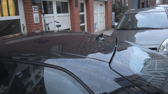

Endlich geschafft!
19 Beiträge - Grünschnabel
Nachdem meine erste bestellte Finne zu groß war, überstand und deswegen nicht montiert werden konnte, hat es mit der neuen geklappt viktory
Mein Schrauber des Vertrauens hats heute für 50 EUR inkl. Wechsel aller Stand- und Abblendbirnen (Birnen vorher gekauft) gemacht.
Empfang ist wie erwartet nicht Bombe, aber brauche halt ne kurze für die Duplex Garage und so viel Radio höre ich eh nicht...
Sieht auf jeden Fall sehr schick aus!
