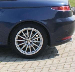

Die Sportspeiche II gab es nur in der Ausführung mit den "Höckern".Die Felge die du meinst Nils ist mit Sicherheit eine Felge vom V6.
Boon hatte diese Felge auf seinem V6 .................
76_Boon
Meine eigenen Mit "Höcker"
