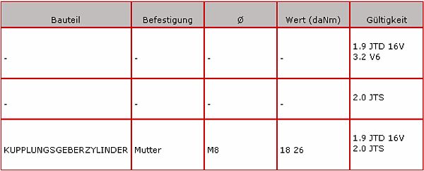

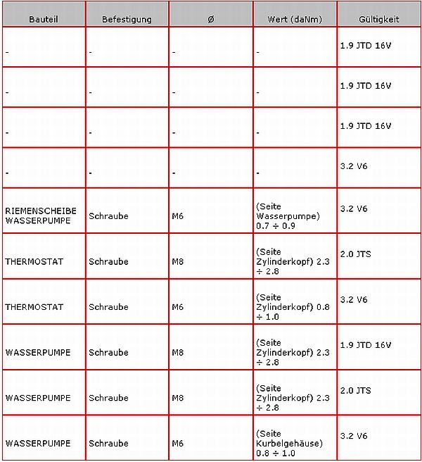

Original geschrieben von Stunt
... kupplung ... muss neu... in eigenregie ...
kupplungssatz mit ausrücklager
Kommt da noch was dazu?
Siehe angefügte Auszüge Werkstatthandbuch 95_biggthumpup

> Kontrolle Geberzylinder! Bei ausgebautem Getriebe wäre dessen Austausch relativ einfach zu bewerkstelligen;
> Austausch Hydraulikflüssigkeit (Kupplungs- und ggf. Bremskreis -> Erneuerung Bremsleitungen);
> Austausch Getriebeöl. Empfehlung: vollsythetisches unter Beachtung der vorgegebenen Spezifikationen;
> Erneuerung Kühlflüssigkeit (nach Ablassen der solchen zum Thermostatwechsel).

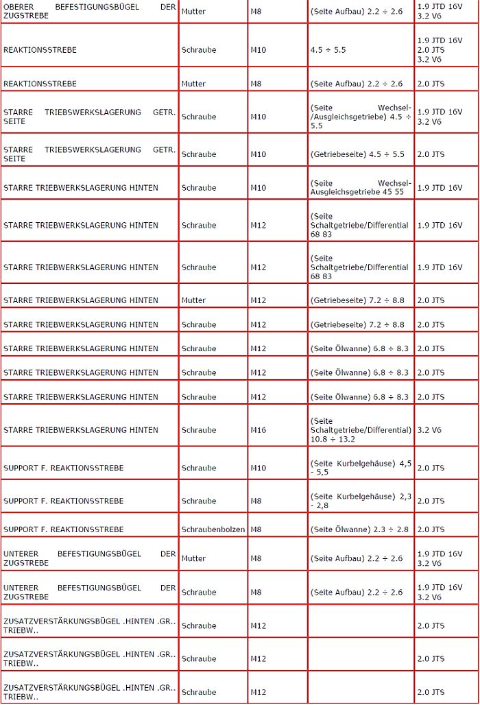

> Gerätschaften zum Abstützen des Motors. Ggf. können die spezifischen Halter ausgeliehen werden (gemeinsam mit dem Zentrierdorn/-stift und dem Fixierwerkzeug), sofern Motorhebezeug vorhanden;
> übliche Werkstattausrüstung.

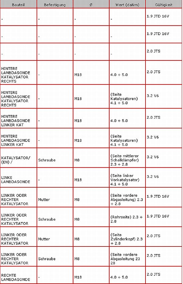

- scheinbar muss der Katalysator zur Erreichbarkeit einiger Schrauben des Getriebes ausgebaut werden; dazu offensichtlich auch der Klimakompressor. Ich würde mir dies an Ort und Stelle ansehen; ggf. kann mit Geduld und entspr. Werkzeug darauf verzichtet werden. Falls dennoch notwendig, zuvor die Klimaanlage evakuieren lassen;
- nicht selten reisst mind. eine Schraube der Abgasanlage ab. Lange Einwirkzeit eines Rostlösers sowie Unterstützung mittels offener Flamme beim Lösen der Schrauben, könnte dies evtl. verhindern. Dennoch sollten passende Bohrer vorgehalten werden, für den "Fall der Fälle";
- den Fahrschemel/Achsträger demontiert ergibt die einmalige Gelegenheit, die Lagergummis des Stabilisators (Dreh-/Torsionsstabes) zu erneuern.
Die Anleitungen:
Pfeil ARGT_Kupplung_AuE_001.pdf
Pfeil ARGT_Getriebe_Manuell_AuE_001.pdf
Pfeil ARGT_Getriebe_Oelstandkontrolle_001.pdf
Für den Fall:
Pfeil ARGT_Katalysator_Hitzeschild_AuE_001.pdf
Pfeil ARGT_Katalysator_AuE_001.pdf
